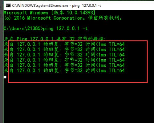

1、 首先以组合键win+R调出运行窗口,输入命令cmd再调出DOS界面。
2、执行命令ping 127.0.0.1 -t。
如果可以ping通,则说明本机的IP/TCP协议支持没有问题。
如果ping不通,可以判断本机有故障。

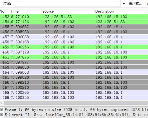

4、对于较为复杂的环境,手工排查起来非常复杂,建议用wireshark进行抓包分析。
通过数据包的解码分析,可以迅速判断故障出现在哪个层面。
这样可以节省大量的人力和物力。
