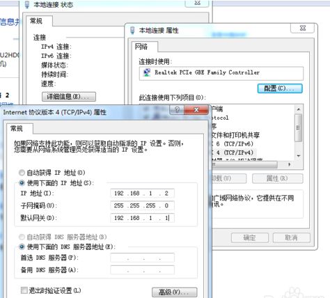

二、如何给无线路由器刷机
方法:
1.查看路由器是否支持刷机,ddwrt官网或者openwrt官网查看,如果路由器支持,那下载相关的固件.
2.用一个网线连接路由器.
修改电脑的IP的地址为192.168.1.XX在2-254之间任意.
3.用细一点的东西点击路由器rest重置按钮,  按住不要放手,再打开路由器电源,3-5秒路由器显示点跳动再放开.
4.打开浏览器输入192.168.1.1进入路由器拯救界面,把下载好的固件放入刷机等待100秒后
刷机成功.
5.重新打开浏览器192.168.1.1,输入账号密码设置账号密码一般都是admin,
注意事项:
1.刷机有风险.
2.刷完机后,无法登陆路由器界面,可以修改IP为自动获取,然后查看路由器的分配的IP地址,浏览器中用IP登陆.
