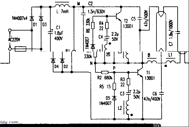

  电子节能灯体积小,元器件排列紧凑,而且直接接通220V市电(大部分元件应能承受250V以上的电压),带电检修,本文由家电维修杂志论坛http://www.jdwx.cn/收集资料感到棘手。笔者在检修,本文由家电维修杂志论坛http://www.jdwx.cn/收集资料众多节能灯的实践中得出经验,即在路测量各电子元件电阻值(不用断开元件),用万用表电阻挡测量各元件电阻值加以判断,或与好的节能灯相对应的元件电阻值进行比较,从而找到【故障】点。该方法安全、方便。
  本文以飞利浦8W节能灯为例叙述它的工作原理、测量方法及各元件电阻值供参考。
  一、工作原理
  由附图(电气原理图)可以看出,两个三极管、电阻、电解电容及电感线圈组成自激搌荡电路。L1、L2、L3三个线圈绕在同一个磁环上,靠L2、L3正反馈使两个三极管轮流导通与截止形成持续振荡。dianyuan电源接通,灯丝回路有电流通过,使灯管预热,同时使灯丝回路中电感B与电容发生谐振,谐振时产生高电压使灯管内气体电离点亮,此时灯管电阻值减小,串联谐振回路阻抗降低、电压降低,靠扼流圈限流使灯管正常发光。
  二、测量方法和电子元件电阻值(见表1、2)
  附表【存储器数据】是用500型万用表测出的正确【存储器数据】。只要自激振荡回路是采用双电解形式的,都遵循上述电阻数值规律。
  三、节能灯容易发生【故障】的元件
  (1)起辉电容C7,应选1000V以上耐压,也可以采用630V两个等容量电容串联。如4700pF损坏,可用两个10000pF串联。
  (2)振荡电路的三极管,常用型号有13001~13007、DK50~DK55、2482S、D7611等。更换时两个管子型号应一致,β值接近。
  (3)dianyuan电源滤波电容C1损坏,更换即可。
