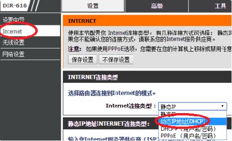

2、进入无线路由器界面,点击左边菜单“Internet”,右侧选择“动态IP”。
因为光猫自带拨号了,所以无需填写宽带账号、密码。

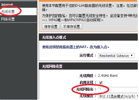

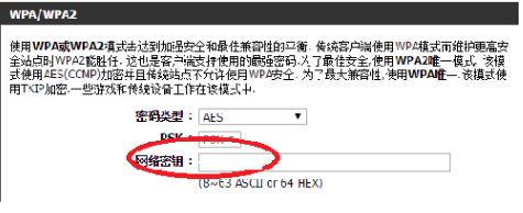

3、左侧选择“无线设置”,设置无线WIFI名与无线WIFI密码。

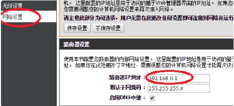

4、左侧“网络设置”中,“路由器IP地址”,改为192.168.0.1,点击“完成”,路由器自动重启。
将路由器的地址,改为192.168.0.1.就是为了不与光猫冲突,以后登录路由器的地址就是192.168.0.1.这样连接天翼宽带设备,就可以用192.168.1.1.

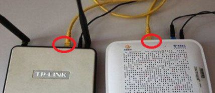

5、完成后,将路由器的WAN口与光猫的任一LAN接口连接。
即可正常上网。
