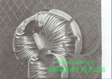

    收到同行送来的故障机壹台LETV乐视S40Air液晶电视,故障表现为开机没有反应。拆机,目测电源二合一板上无元件明显异常损坏。在路检测,发现3.15A保险丝已熔断,整流全桥H2的交流电压输入端短路,但主滤波电容EC1(100uF/450V )充放电电阻正常,由此判断市电输入电路存在短路现象,相关元件如图1所示。
       拆下整流全桥H2测量,其引脚间阻值正常;焊下压敏电阻14561检测,也正常;焊下电感LX2后,整流全桥输入端不再短路。仔细检查LX2,发现两个绕组间有一个烧蚀的短路点,如图2所示。更换保险丝与LX2后试机,故障机修到这里,终于修好值得探讨。。
