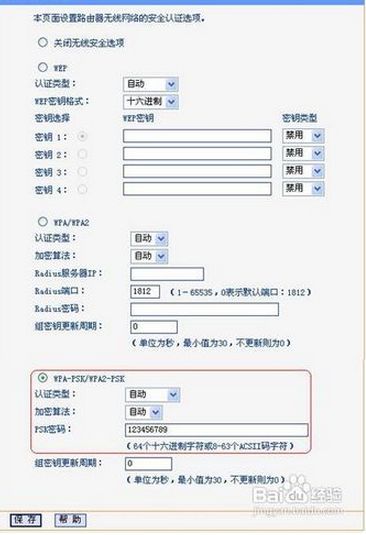

2、设定WIFI的访问密码,注意所有路由器的加密模式都一样,建议选择WPA2-PSK模式。
3、所有的路由器都要设置在相同的信道上,设定WIFI的访问密码,密码及加密算法和主路由器的密码一样。

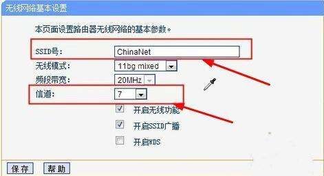

2、打开无线设置-基本设置(不同路由器请根据实际位置打开,下同)选择一个信道,其他默认,保存。
记住SSID号和刚设置的信道。

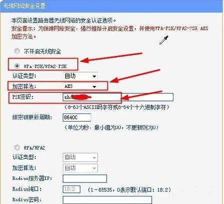

3、无线设置-无线安全设置,记下已经设置的无线密码和加密方式。

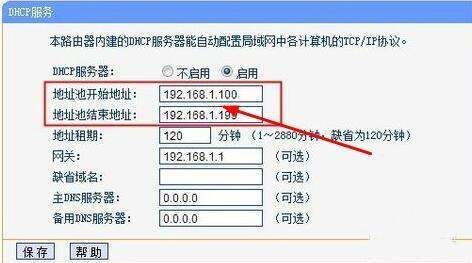

4、打开DHCP服务器,记下已设置的IP地址范围。

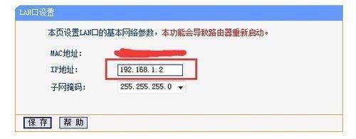

5、连接副路由器登陆设置(方法同上面一样),打开网络参数--LAN口设置,修改其中IP地址,改成不与主路由器重复的地址,但是要是同一个网段。
保存后需要根据提示重启。

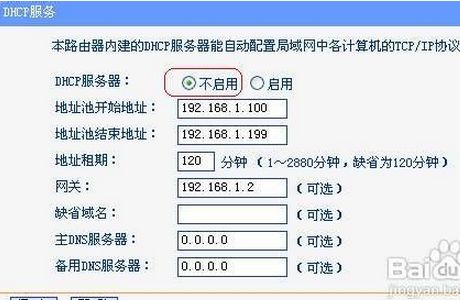

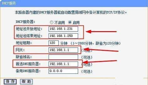

6、重新登陆路由器后,点击DHCP服务器,如果关闭(请先跳过最后再设置)点击不启用,保存即可。
如果不关闭修改IP地址的范围为主路由器的DHCP范围外,不可相交。
网关和DNS服务器填入主路由器的IP地址。
7、打开无线设置--基本设置,设置SSID号和信道(要和主路由器一样),其他默认,保存。

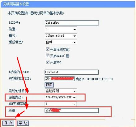

8、打开无线设置--基本设置勾选启用WDS,点击出现的扫描按钮
9、在弹出扫描结果界面选择要桥接的SSID,点击后面的连接。
10、上一步点击连接后,就会自动把要桥接的路由器信息填入,选择主路由器的加密方式,输入主路由器的无线密码,保存。

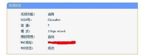

11、点击路由器的运行状态,查看无线状态,wds状态。
如图显示成功即成功。

在“无线设置”——“无线安全设置”中设置无线信号加密信息
记录无线路由器B设置后的SSID、信道和加密设置信息,在后续无线路由器A、C的配置中需要应用。

1.修改LAN口IP地址。
在网络参数-LAN口设置中,修改IP地址和B路由器不同(防止IP地址冲突),如192.168.1.2,保存,路由器会自动重启。

关闭DHCP服务器。
在DHCP服务器中,选择“不启用”,“保存”,重启路由器。
