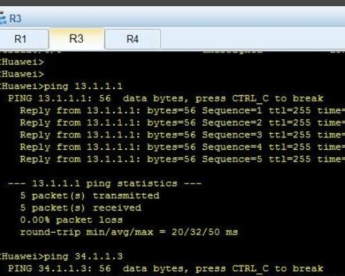

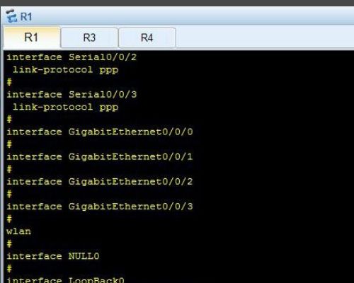

1、实验环境拓扑,分别使用R1和R4路由器ping对方的环回地址,通过静态路由实现。

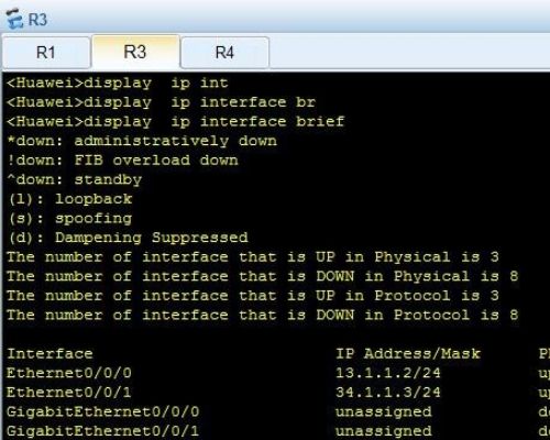

2、首先我进行接口地址的ip配置。
3、然后分别测试直连网络通信是否正常,新手配置过程中尽量进行网络测试防止后续配置静态路由有问题不好排查。

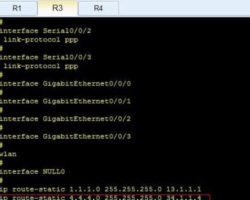

4、R1路由器配置静态路由,访问4.4.4.4,需要配置访问4.4.4.0网段下一跳为13.1.1.2.
5、当数据包到R3路由器的时候,目的地址是4.4.4.4,也需要通过路由表指定,配置R3的路由表。

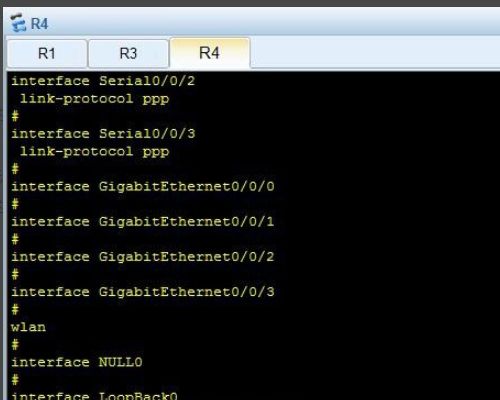

6、R4路由器的静态路由配置,因为数据包都是有来有回,当数据包到R4之后返回没有路由表数据包无法正常返回,这里我配置去往1.1.1.0网段的路由表。
7、进行测试验证,直接使用R1 ping 4.4.4.4发现无法ping通正式因为默认路由ping过程选择接口上的地址为源地址,但是R4上面没有13网段的路由表所以无法ping通,指定源地址为1.1.1.1可正常ping通。
