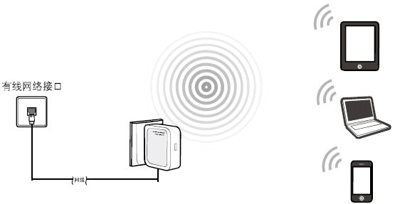

一、AP模式(无线接入点模式)
1、MW300RM型号的路由器作为有线局域网的补充,实现有线局域网的无线接入功能,即插即用。
此模式( 默认为 AP 模式)无需对路由器进行任何设置,将 路由器插入电源插座并连接好网线,然后将计算机/Wi-Fi 手机/平板电脑通过无线方式连接到 MW300RM路由器发出的讯号即可上网。
适用环境:酒店、学校宿舍等。
2、AP模式下,有线接口作为 LAN口使用,计算机可以通过有线或无线方式连接到 MW300RM路由器。
为避免和前端网络设备 DHCP 冲突,该模式下 MW300RM 的 DHCP 服务器默认关闭,如果要登录MW300RM 管理页面,需要手动设置计算机的 IP 地址。

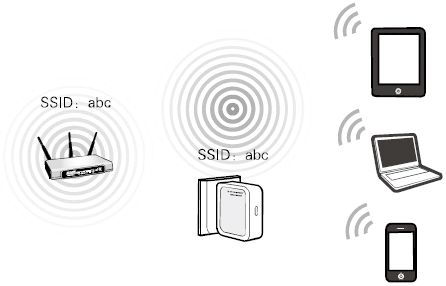

三、Repeater模式(中继器模式)
该模式作为中继器,路由器的端口作为LAN口使用,计算机可以通过有线或者无线方式连接到路由器。
此时该路由器的SSID为中继理解上的前端路由器的SSID。
为避免和前端网络设备的DHCP相冲突,该模式DHCP服务默认是关闭的。
主要应用:扩展无线网络的发射范围。
