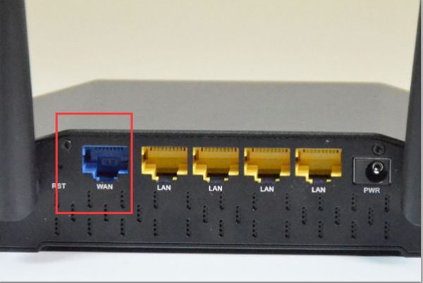

然后再使用从另外一个路由器拉过来的网线插入自己无线路由器的WAN口就可以正常使用了。

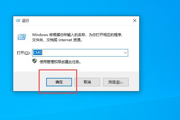

1、先将自己的电脑与原来的网线连接,在电脑上同时按下WIN和R键,在弹出的运行对话框中输入CMD点击确定。

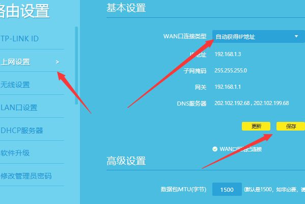

6、在出现的设置界面点击上网设置,选择自动获取IP地址并点击保存按钮。

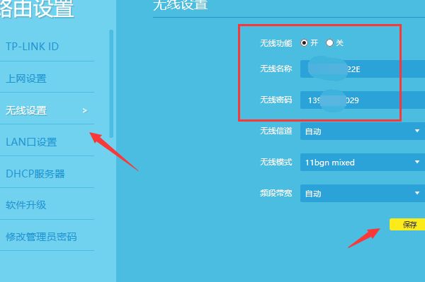

7、再点击无线设置,勾选开启无线功能和广播,输入无线信号名称和密码点击保存。

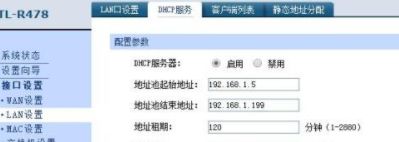

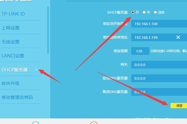

8、再点击DHCP服务器,勾选开启DHCP功能点击保存。

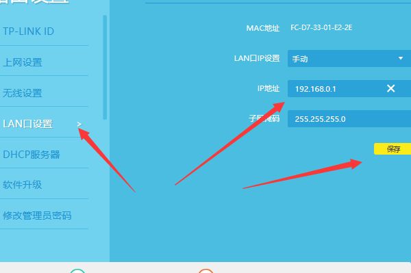

9、最后点击LAN口设置,将该路由器的IP地址修改为不同于之前记下的网关,如192.168.0.1点击保存。
10、此时可以使用原来可以上网的那根网线插入该路由器的WAN口。

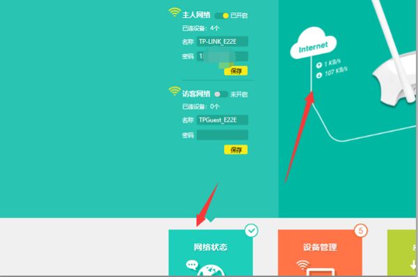

11、点击路由器后台的网络状态就可以看到该无线路由器已经连接上了网络可以使用了。
