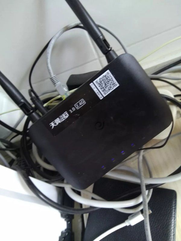

二、如何改装路由器
食材:1.主路由器一个(知道WIFI名称和密码)
2.旧路由器一个
3.电脑收到其他维修同行的一台
食用方法:
将你的旧路由器只需接通电源,其他的啥都不要。

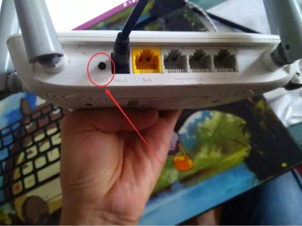

2.如果忘记旧路由器WiFi密码也没关系,将你的旧路由器重启即可(这里我以水星MW325R)为例,按住路由器后面的按钮3~5秒可完成重启。
如果是个小孔的话,需要你拿口小针长按不动3~5秒左右

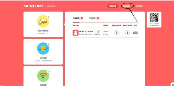

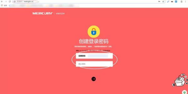

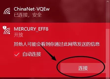

3.电脑连接旧路由器WiFi,输入登录网址,我用的是水星,所以网址是melogin.cn,进入界面创建登录密码,点击跳过向导

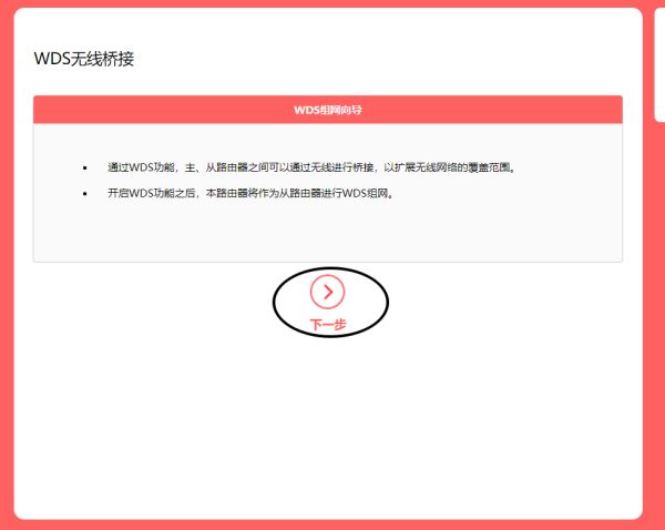

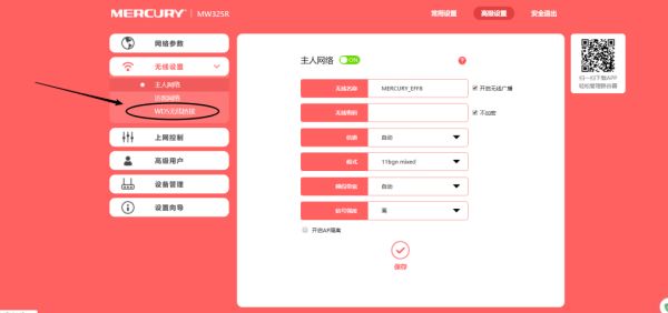

4.点击“高级设置-无线设置-wds桥接”

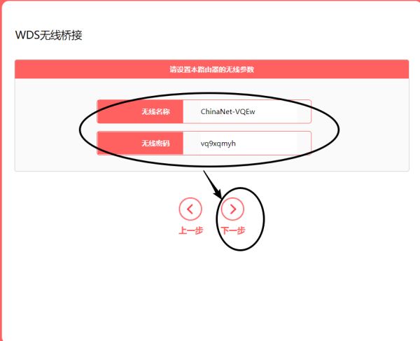

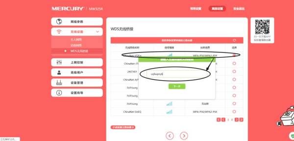

5.找到你的主路由器,输入你的主路由器密码

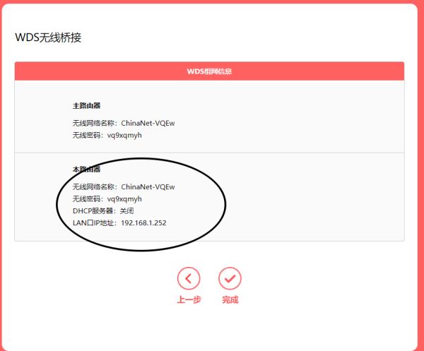

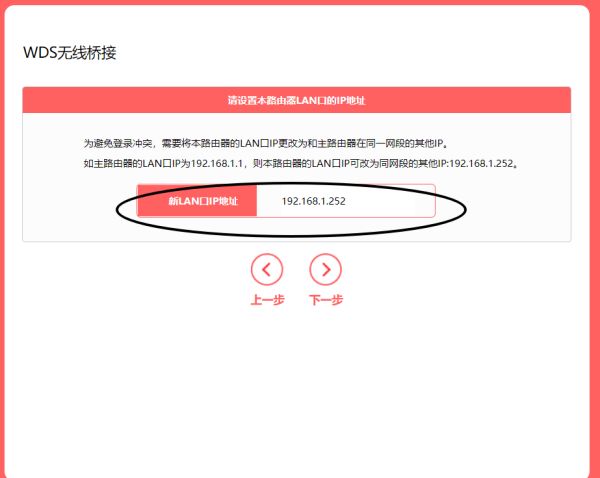

6.新路由器WiFi名称以及密码直接默认,不建议进行修改,最后点击完成
7.进入“网络参数——DHCP服务器”中,将其关闭即可

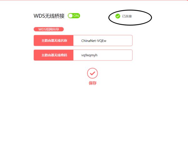

效果预览:
退出登录,重新进入wds桥接这个界面,表示扩展成功。
最后的就是讲你的就路由器接通电源放在信号离主路由器既不太远又不太近的地方,就可以在信号差的地方进行扩展啦
