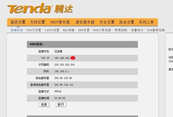

接下来进行“WAN口设置”,在这一页中需要填入的是家庭电脑中以前填的数据,也就是局域网中给你分配的IP等数据,结束后保存。
如果局域网是将MAC地址和IP绑定的,那么这时,你还需要将家庭电脑的MAC地址克隆到路由器的MAC中。
点击“克隆MAC地址”,克隆之后,会将下面框中的数字复制到上面的框中,之后保存,根据路由器提示操作重启路由器。

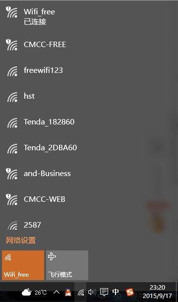

2.打开电脑的wifi,搜索路由器默认wifi名(路由器背面铭牌有写),连接wifi网络。
第一次使用路由器一般不用输入wifi密码。

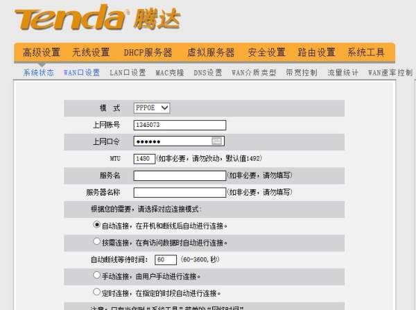

4.设置拨号上网方式,输入宽带账号密码即可。

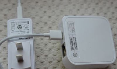

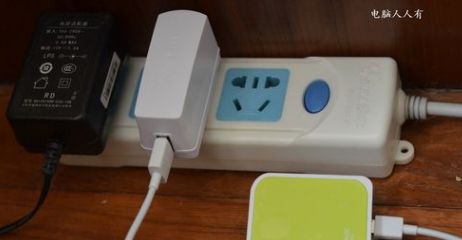

1.电源接头是USB插座,使用USB接线USB一端插入电源的USB插座,另一头接驳迷你路由器的接口(注意有正反方向性)。
2.然后,将迷你路由器的电源插好,此时路由器的绿灯会点亮。

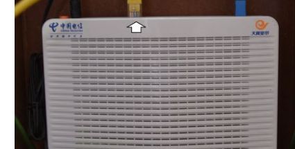

3.再使用宽带入户设备(通常是光纤猫设备)上的网线,插入迷你路由器的网线端口。
至此迷你路由器的硬件接线就算完成了。

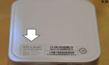

4.注意查看路由器的背面,这里会有很多讯息,比如迷你路由器的型号、MAC地址,以及管理页面为域名:tplonin.cn。

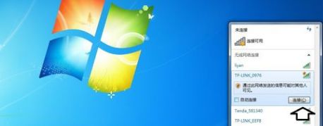

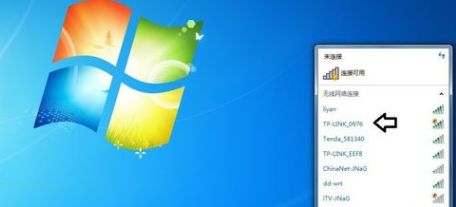

1.使用鼠标左键点击任务栏的无线网络图标→在弹出的无线列表中点击信号最好的连接,通常是TP-LINK_0967(后面数字可能会因型号而改变)。

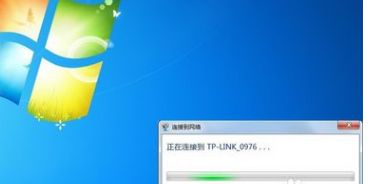

2.打开之后(先不要勾选自动连接,如果出错还可以看到此界面),点击连接。

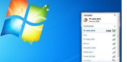

3.只要电脑网卡驱动程序正常,连接之后,就会显示成功连接的提示。
4.稍后,任务栏的无线图标会由灰色变成白色的,不会有黄色警示号了(说明网络正常了)。
