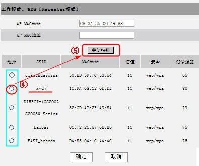

3、主路由SSID的选择设定,可点按图中③开始扫描按钮,弹出如下操作内容。

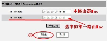

4、选中列表中的主路由SSID左侧的“小圈”,按⑤关闭扫描按钮,返回原页面,AP Mac地址框中出现主路由器的参数。
再按“确定”钮保存参数;

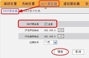

5、再将“DHCP服务器”中的DHCP服务器禁用,即将图中小方框中“小钩”取消,按确定钮;

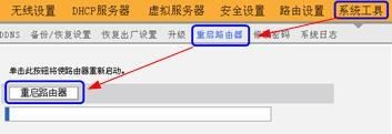

6、最后,重启路由器让修改参数生效,即可测试桥接效果。
