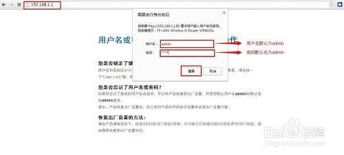

确保的电脑已经路由器之后,我们打开网页浏览器,并在地址栏里输入“192.168.1.1”然后按回车进入!然后会弹出一个登录窗口如图:这边的用户名和密码均填写admin,一般都不会错的,很少有人改路由器登录密码(不是无线密码!)

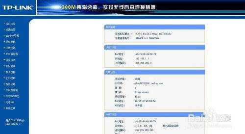

回车后我们可以发现我们已经进入路由器了,我们可以看到路由器现在的运行状态,左侧一列都是路由器的相关设置,如图所示,新手如果路由器还不能上网,那么可以单击运行向导,根据提示进行设置。

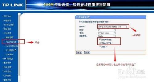

我们单击“无线设置”,发现“无线设置”下面还有5个子项目,同时右侧页面的内容也发生改变,如果不知道如何打开无线网络的话,只要按照小编图片上的提示便能够开启无线网络——即我们日常生活中所提的wifi。
这边我们是要更改无线密码,所以我们在左侧单击“无线安全设置”
请点击输入图片描述

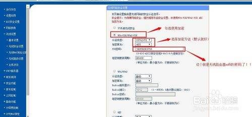

单击后我们发现右侧的内容也马上变化了,这个页面就是无线密码的设置页面,SSID即为你用手机可以搜索到的无线网络名称,可以任意改。
我们这边勾选“WPA-PSK/WPA2-PSK“进行加密,在认证类型中选择“WPA2-PSK”,在加密算法中选择”AES“,PSK密码就是无线wifi的密码了!!修改这个内容就可以更改无线密码了!!

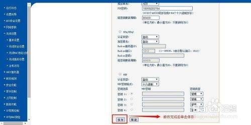

基本上已经大功告成了,这边还有重要的一步,那就是保存了,没哟保存是不会生效的!保存后是马上生效,你用手机或则笔记本电脑接入前,记得先删除这个wifi在搜索之后再连接,因为他之前记住的那个密码已经能够被你改掉了!

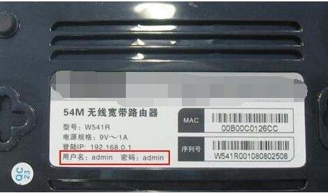

1、首先建议尝试一下路由器初始的默认密码,大部分路由器的默认账号密码都是:admin,一部分是:guest ,如果不清楚可以看路由器背面的标签或者说明书。

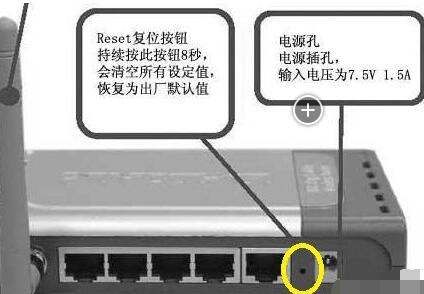

那就重置路由器。
在路由器网线口一侧有个小口,它就是复位键。
复位键需要用牙签、针或者笔芯等细长的东西才能按到,一直按住reset按钮8秒以上,然后会看到所有指示灯同时闪亮一下后表示重置成功。
重置后路由器所有的设定值被还原成默认值,此时路由器的登陆密码也就变成了初始密码了。
