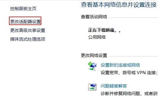

1.右击电脑右下角的网络图标选择打开网络和共享中心。
2.然后进入网络和共享中心然后选择更改适配器器设置。

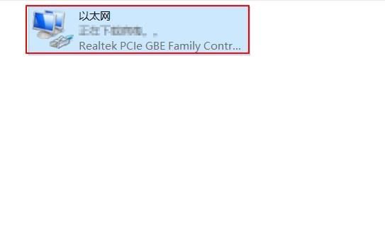

3.找到无线网,然后双击无线网图标。

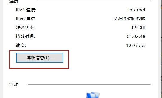

4.打开WLAN状态然后选择详细信息。

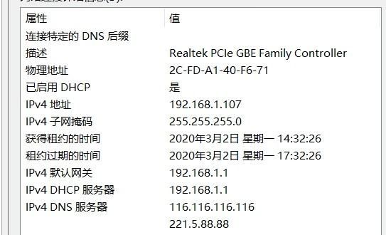

5.在详细信息中可以看到ipv4和ipv4默认网关,一般ipv4默认网关就是路由器设置页面的IP地址。

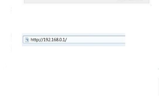

6.然后把ipv4默认网关地址直接输入到浏览器中。

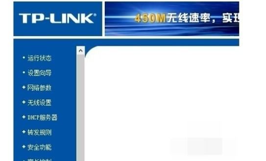

7.它会弹出一个路由器设置的界面,然后在里面输入设置路由器管理员密码,一般如果没设置过管理员密码的话,密码都是123456.
8.把密码输入进去,然后就可以进入到路由器的设置页面了,这个时候就能得知自己网络的各种信息了。
