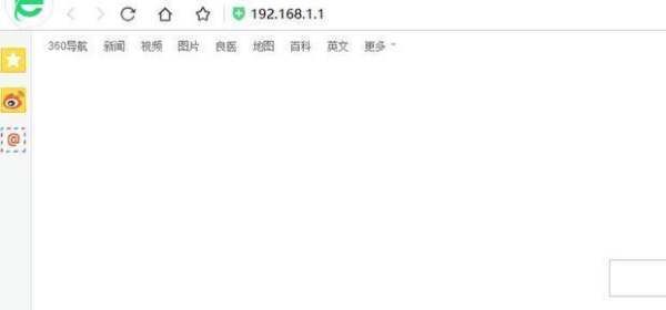

2.  打开360浏览器,在地址栏上输入默认网关地址即配置访问路由器的ip地址,一般为192.168.1.1.

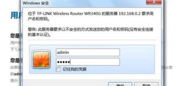

3.  会弹出一个对话框,需要输入用户名和密码。
一般的用户名为admin,密码为admin。
单击却确定进行登录。

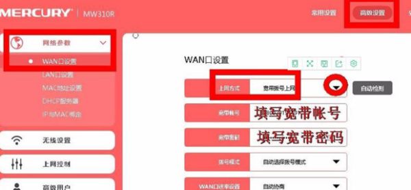

4.  依次点击【高级设置】—【网络参数】—【wan口设置】。
设置完成点击保存。

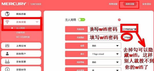

5.  设置wifi名称和密码。
依次点击【高级设置】—【无线设置】—【主人网络】,填写要设置的wifi名称和密码。
设完点击保存按钮。
