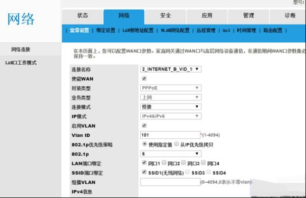

1、连接光猫自带wifi,进入192.168.1.1,接着输入超级管理员账号和密码。
2、依次点击网络、宽带设置,连接名称选择带有“INTERNET”,然后将路由改成桥接。

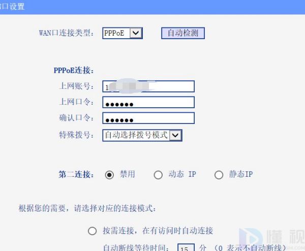

3、WAN口连接类型选择PPPoE,输入上网账号,上网口令,保存完成后会自动获取到ip,网关,dns路由器,拔号成功后可以进光猫后台将光猫自带的wifi功能关闭。
