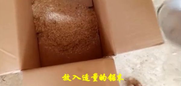

1、准备十几个受精的鸡蛋、一个纸箱和一个发热的灯泡。
2、放入适量的锯末,把锯末摊平。

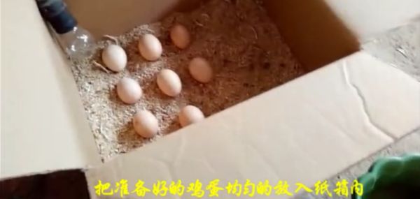

3、把准备好的鸡蛋均匀的放入纸箱内。

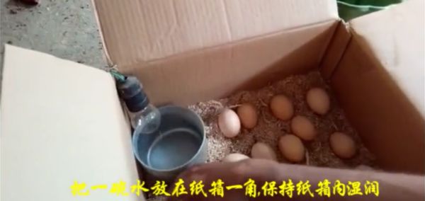

4、把一碗水放在纸箱一角,保持纸箱内的湿润。

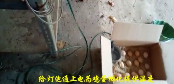

5、给灯泡通上电,为鸡蛋孵化提供温度。

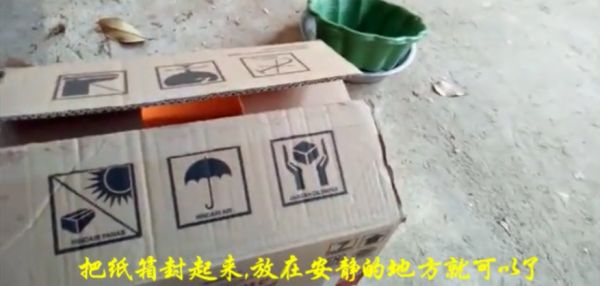

6、把纸箱封起来,放在安静的地方就可以了。
