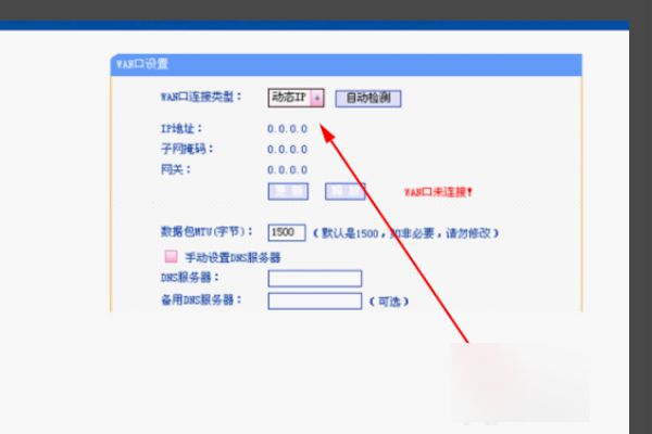

5.重启后再将猫出来的网线接到路由器的wan口上,使用192.168.99.1进路由器设置页,然后跳过向导直接到wan口设置,连接类型选择动态ip,保存后看下路由器运行状态wan口是否获取ip地址(一般要等5分钟),再试试电脑是否能够打开网页,如果连接正常后再进路由器设置无线部分功能,其他都按说明书操作就可以了。

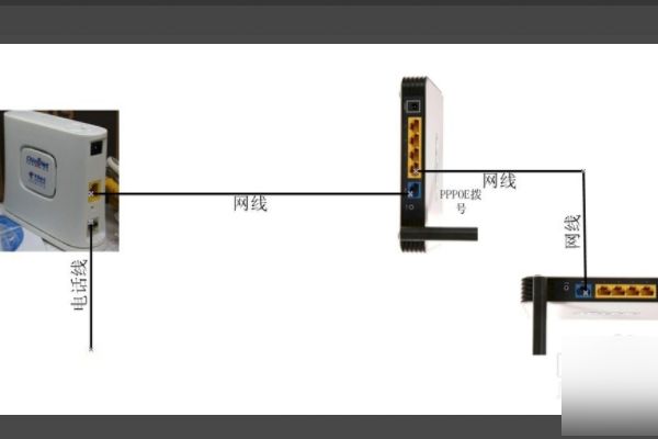

二、如何一个宽带装两个无线路由器
你咨询一个宽带如何装两个无线路由器?
首先你需要找到光纤猫,然后查看你的光纤猫背面默认的IP地址,然后把无线路由器A连接电源,然后使用手机或电脑连接无线路由器A,首先修改无线路由器A的默认IP地址,可以根据无线路由器A背面的默认地址,用户名和密码,进入到无线路由器A中,先修改默认地址,改成与光纤猫不是一个网段的即可,然后重新启动重新连接,然后再次进入路由器设置向导,选择宽带连接方式PPPOE,然后把你使用的宽带的账号和密码输入到无线路由器A中,然后在设置无线路由器的无线网络,根据自己的习惯设置无线网络的用户名和密码,一切设置完闭后保存重新启动,然后使用一根网线一端连接光纤猫的LAN口任意端口,另一端连接无线路由器A的WAN口,最后等待无线路由器A自动拨号连接即可正常使用。
然后再设置无线路由器B,首先设置无线路由器B的默认IP地址,先使用手机或电脑修改无线路由器B,然后通过无线路由器B背面的默认IP地址,用户名和密码进入到无线路由器B中,把默认IP地址修改为不要与无线路由器A和光纤猫一个网段即可,保存重启,然后在进入无线路由器B首先设置连接方式选择自动获取IP地址,然后设置无线网络的用户名和密码,最后保存即可!最后使用一根网线一端连接无线路由器A的LAN任意端口,另一端连接无线路由器B的WAN口,然后等待无线路由器B的自动获取IP,一切设置完成即可正常使用。
最后就可以实现一个宽带连接两台无线路由器了。

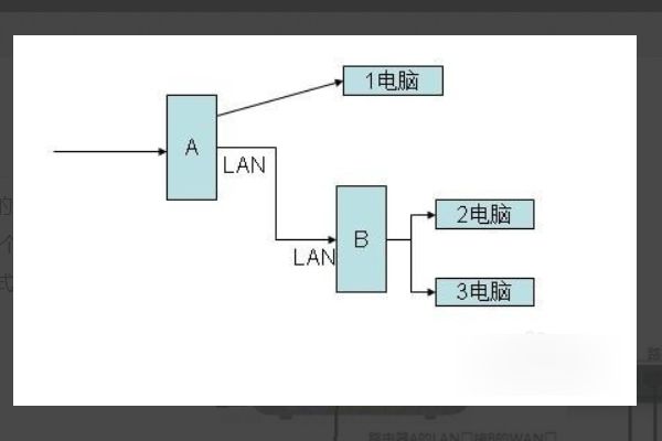

1、首先,将第收到其他维修同行的一台路由器的LAN端口的线连接到第二台路由器的WAN端口,并且将第二台路由器的LAN端口连接到计算机。
这样,需要设置第二个路由器,如下图所示,然后进入下一步。
2、其次,从第一个路由器的LAN端口出来的线连接到第二个路由器的LAN端口,并将计算机与其他LAN端口相连,此时无需设置即可使用它,即使用第二个路由器作为一个交换机,如下图所示,然后进入下一步。
3、接着,按照上述第一种连接方法连接第二台路由器后,如果两个路由器的IP不冲突,则很容易处理。
将第二台路由器的线从LAN端口连接到计算机,如下图所示,然后进入下一步。
4、最后,进入计算机上的第二个路由器,将wan口连接类型选择为动态IP。
第二个路由器将能够从第一个路由器获得访问Internet的权利,如下图所示。
这样,问题就解决了。
