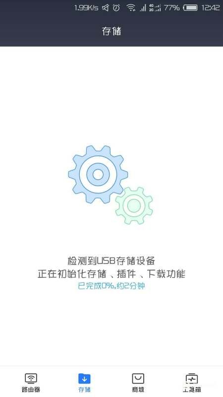

一、小米路由怎样才能变成个人云盘

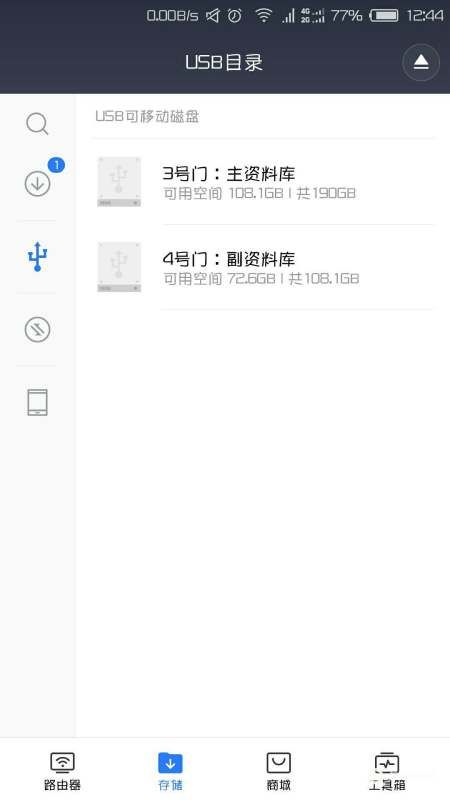

首先,你需要有一个小米路由器,mini或者3都可以,只要路由器后面有USB接口就行了。
然后事情就非常简单了,你只需要把移动硬盘格式化成fat32/NTFS/exfat这几种格式中的其中一种,然后把它接到路由器的USB接口上。
下载小米WiFi这个软件安装好,然后你就可以使用你的私人云盘了。
注意,当你要下载或者上传文件到云盘时,不一定要连接到接着硬盘的路由器的WiFi也可以哦,很方便的。

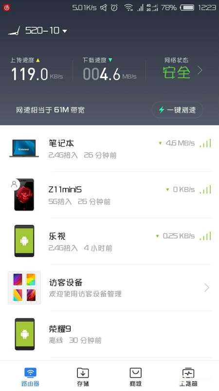

还可以迅雷离线下载。
下面来看看实际效果图
这是实拍图

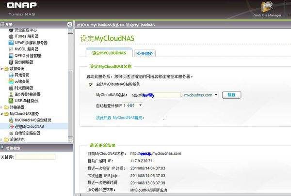

装备:4M光纤,中兴F420光猫,iptv,威联通TS110
接线:光猫LAN1接路由(dlink 600a)lan2接iptv,nas接路由
设置nas:威联通新版的固件带mycloudnas傻瓜式域名解析,只要路由带upnp就能用,域名为xxx.mycloudnas.com的形式,更新之前用的dyndns的免费域名。
像墨墨の守护说的,做指定个静态ip。
路由:你不做端口映射的话,就做dmz,我用的dmz,直接解放nas到外网,比较省事。
一切准备就绪,开始测试,内网访问外网的域名,之前的设置好的域名怎么也进不去,PING也是超时,排除网线、路由、nas的问题之后,开始以为是兼容不好,最后在真正的“外网”访问这个域名的时候,顺利登录。
这个问题最后还是没搞明白,现在反正是能顺利远程管理了。
