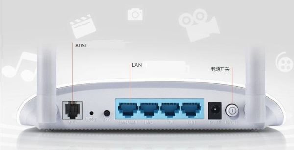

1、连接线路前,先给ADSL无线路由一体机供电,然后按下一体机电源开关;
2、将联通光猫引出的网线接入路由器的ADSL口,再用另一条网线一端接入路由器的LAN口,另一端与电脑的网络接口相连即可。

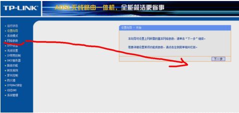

设置无线路由器的方法(以WIN 7系统为例):

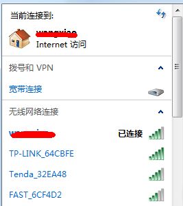

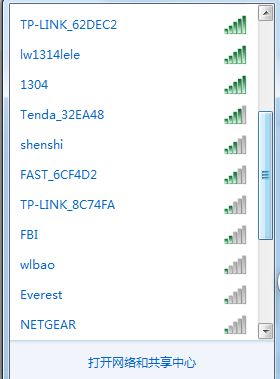

1、打开电脑无线网络开关,搜索无线网络,找到并连接;

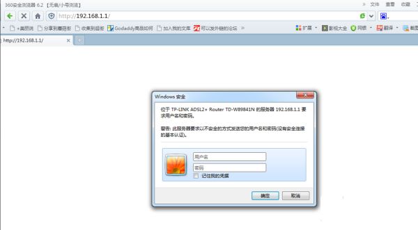

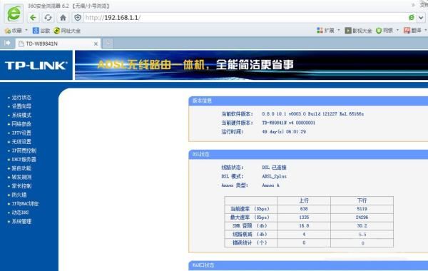

2、在浏览器中输入192.168.1.1,打开路由器设置界面,默认账号一般为admin,密码admin;
3、点击左侧的“设置向导”,并点击“下一步”;

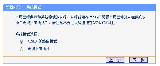

4、选择接入方式,选择“ADSL无线路由”再点击“下一步”;

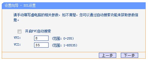

5、手动填写虚电路的相关参数,默认的不修改,点击“下一步”;

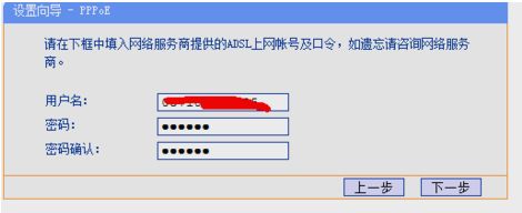

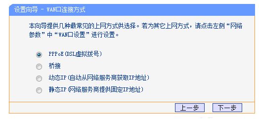

6、设置以太网接入方式,选择“pppoE”,点击“下一步”;
7、填入运营商提供的ADSL上网帐号及口令,点击“下一步”;

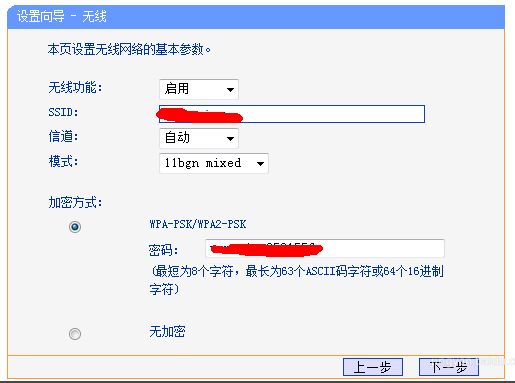

8、更改无线网络标识(可随意输入),选择加密方式输入密码,点击“下一步”;

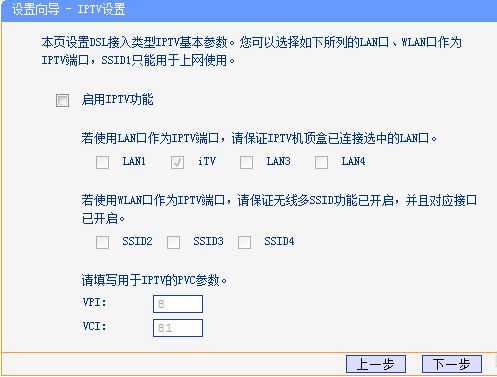

9、设置DSL接入类型IPTV基本参数,可以选择如下所列的LAN口、WLAN口作为IPTV端口,SSID1只能用于上网使用,如不需要,请勿勾选,再点击“下一步”;

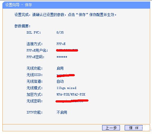

10、设置完成,请确认已设置的参数,点击“保存”保存配置并生效;
11、配置修改完成,设定的配置需要重启才能生效,点击“重启”重新启动设备;
12、路由器自动重启后,在电脑无线连接中找到刚刚修改的标识,双击连接输入密码即可连接。
