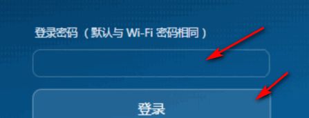

2、然后进入了路由器登录界面,输入密码登录,这个密码在路由器的背面。
如下图所示。

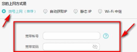

3、输入之后,会在路由器的设置界面,选择推荐上网方式即可,这个是保证WIFI能连上网络的设置。
输入账号密码即可,帐号密码是开网的运营商提供的如下图所示。

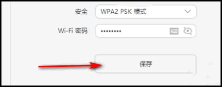

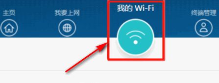

4、然后点击我的wifi设置wifi的账号和密码即可如下图所示。
5、设置完成后,用户点击保存即可完成全部设置。
如下图所示。

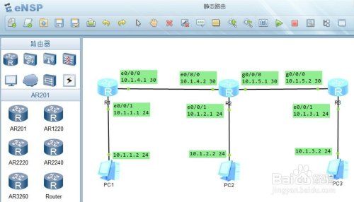

构建网络拓扑图
请点击输入图片描述

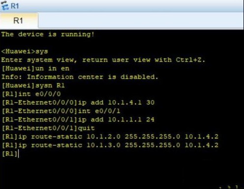

路由R1详细的配置命令:
sys                      /system-view  的简写,进入交换机系统视图
[Huawei]un in en                /此命令是undo info-center enable的简写,这个命令关闭信息中心功能,这样做配置的过程中,就不会再出现那种告警信息了。
[Huawei]sysname R1         /修改交换机名称为R1
/接口视图下,配置R1接口地址
[R1]int e0/0/0
[R1-Ethernet0/0/0]ip add 10.1.4.1 30
[R1-Ethernet0/0/0]int e0/0/1
[R1-Ethernet0/0/1]ip add 10.1.1.1 24
[R1-Ethernet0/0/1]quit
/系统视图下,配置R1到不同网段的静态路由
[R1]ip route-static 10.1.2.0 255.255.255.0 10.1.4.2
/目的网段、子网掩码、下一跳地址
[R1]ip route-static 10.1.3.0 255.255.255.0 10.1.4.2

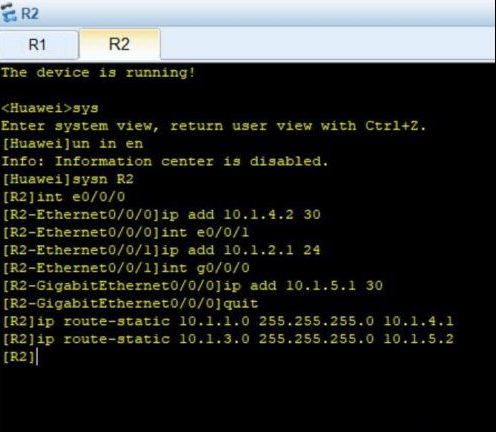

同样的方法,配置路由R2:
sys
[Huawei]un in en
[Huawei]sysname R2
/接口视图下,配置R2的各接口地址
[R2]int e0/0/0
[R2-Ethernet0/0/0]ip add 10.1.4.2 30
[R2-Ethernet0/0/0]int e0/0/1
[R2-Ethernet0/0/1]ip add 10.1.2.1 24
[R2-Ethernet0/0/1] int g0/0/0
[R2-GigabitEthernet0/0/0]ip add 10.1.5.1 30
[R2-GigabitEthernet0/0/0]quit
/系统视图下,配置R2到不同网段的静态路由
[R2]ip route-static 10.1.1.0 255.255.255.0 10.1.4.1
[R2]ip route-static 10.1.3.0 255.255.255.0 10.1.5.2

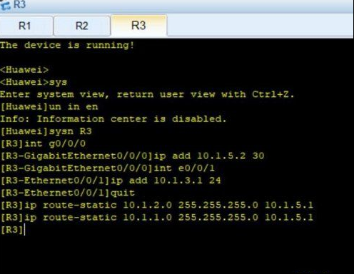

同样的方法,配置路由R3:
sys
[Huawei]un in en
[Huawei]sysname R3
/接口视图下,配置R3的各接口地址
[R3]int g0/0/0
[R3-GigabitEthernet0/0/0]ip add 10.1.5.2 30
[R3-GigabitEthernet0/0/0]int e0/0/1
[R3-Ethernet0/0/1]ip add 10.1.3.1 24
[R3-Ethernet0/0/1]quit
/系统视图下,配置R3到不同网段的静态路由
[R3]ip route-static 10.1.2.0 255.255.255.0 10.1.5.1
[R3]ip route-static 10.1.1.0 255.255.255.0 10.1.5.1
请点击输入图片描述

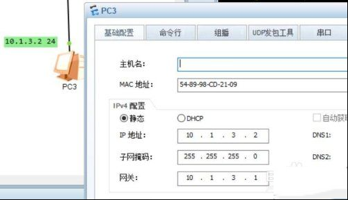

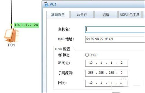

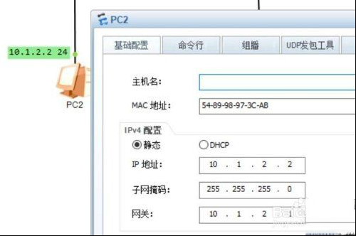

配置三台PC
请点击输入图片描述
请点击输入图片描述
请点击输入图片描述
6

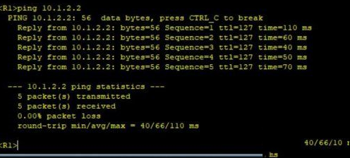

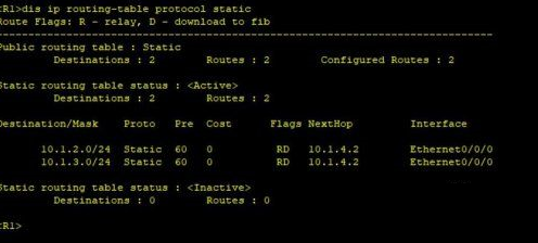

通过路由器中配置静态路由以实现路由器R1、R2、R3在IP层的相互连通性,也就是配置完成后,PC1、PC2、PC3之间可以相互ping 通。
首先在R1路由器上查看静态路由表的信息,可以看到两条静态路由,下一跳都指向10.1.4.2
接下来在PC1的命令行pingPC2,能够ping通,结果验证了PC1到PC2在IP层数据可达,其他PC间的测试相似
请点击输入图片描述
