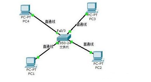

根据上述的提问一般想组建家用式的局域网所用的电脑应该不会太多最多也就是四台至五台电脑的小型局域网,那么一般家用的路由器大多数是四个LAN接口、我就以四台电脑为例讲解一下怎样组建这个家庭式的小型局域网。
其实我们只需要准备四根网线分别将连接在电脑网卡与路由器的LAN接口上,并且通过一些设置就可以组建完成了、那么具体应该怎样操作呢?接下来我就详细的说明并演示一下、
首先第一步:准备制作好的四根网线一端分别连接在四台电脑的网卡上,另一端连接在“路由器”的LAN端口上、详细操作步骤如下图所示、

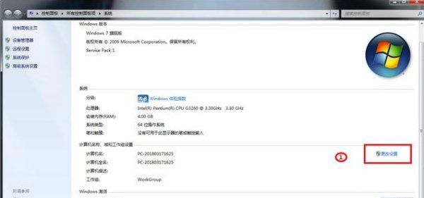

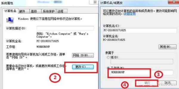

第二步:分别对四台电脑做如下操作、右键单击”计算机“选择属性然后在”计算机工作组“设置栏中选择”更改设置“,最后将工作组命名详细操作步骤如下图所示、
提示:将四台电脑都设置成一个工作组!

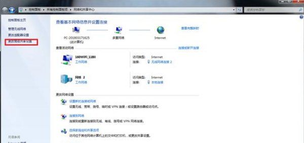

第三步:(1)分别将四台电脑做如下操作、右键单击”网络“选择属性然后点击”更改高级共享设置“,详细操作步骤如下图所示、
(2)依次点击”启用网络发现“-”启用文件和打印机共享“-”关闭密码保护共享“-”保存修改“,详细操作步骤如下图所示、
提示:四台电脑分别设置完以上操作,局域网就可以使用了!
