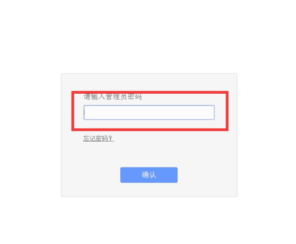

1.首先还是要打开浏览器输入路由器后台的管理IP:

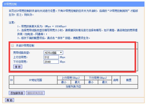

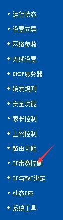

2 再输入正确的用户名和密码进入路由器管理后台单击左侧的"IP带宽控制”链接,在右边上面勾选开启IP带宽控制"复选框并选择正确的网速。
3 然后,再在下面的规则中填写要控制的IP地址段”和“带宽大小”,注意要限制带宽的范围要选择为限制最大带宽”。
同时设置自己的电脑为“保证最小带宽,并且全部选择"启用": 最后再单击“保存"按钮,稍等一会即可。

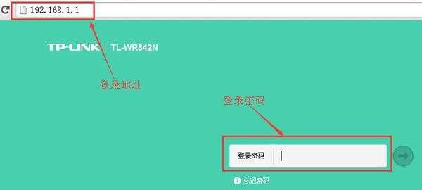

1、登录路由的web管理界面,一般登录地址为192.168.1.1,登录名默认为admin,密码自定(在路由器的底部可能会有标明登录地址、登录名、密码等信息)

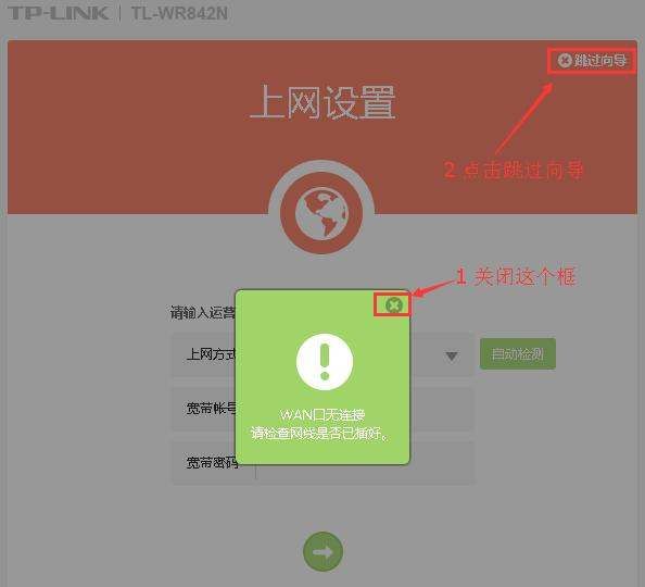

2、刚进入后可能会弹出向导设置对话框,跳过向导

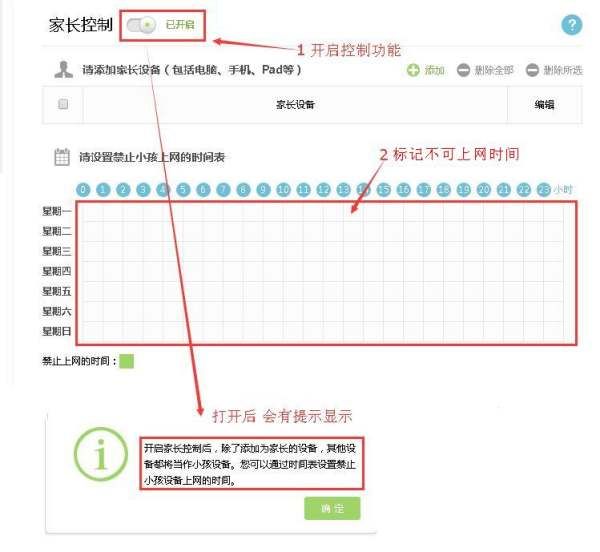

3、进入基本界面后,选择“高级设置”->"上网控制"->"家长控制"
4、打开家长控制功能->在下面的时间表中选择要禁止上网的时间点(注:时间点上标上颜色代表该时间不可上网)
5、如果要设置某电脑或移动设备在任意时间都可上网,则在上面的家长设备中添加该设备对应的MAC地址即可.

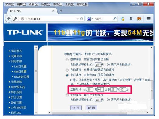

3、在其右侧窗口,找到并选择“定时连接,在指定时间段自动连接”这一项。
4、 然后再设置时间段,这个可以自定义,如晚上8点到晚上10点(即20:00--22:00)。

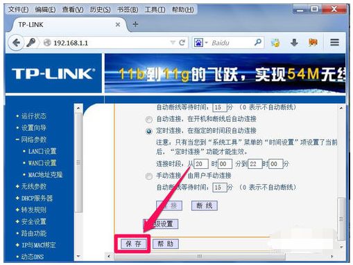

5、 设置完成后,一定要按“保存”才能生效,否则要重新设置了。
