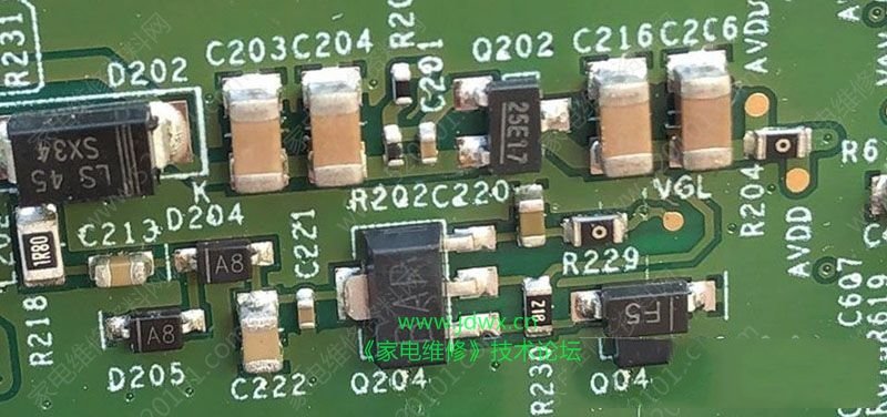

友达T390XVN01.0 CTRL BD液晶的灰屏通病检修思路
2023-4-27 18:24| 发布者: 开心| 查看: 382| 评论: 0
摘要: 本人已经收到故障机多台屏号AUO T390XVN01.0 CTRL BD,AUO灰屏的通病故障,基本都是VGL形成电路两个丝印A8的二极管开路(在路测量二极管正反向不通)之前也修过几例,大家遇到友达AUO 39寸屏灰屏时,AVDD电压 ...
    本人已经收到故障机多台屏号AUO T390XVN01.0 CTRL BD,AUO灰屏的通病故障,基本都是VGL形成电路两个丝印A8的二极管开路(在路测量二极管正反向不通)之前也修过几例,大家遇到友达AUO 39寸屏灰屏时,AVDD电压只有1点几伏时,注意检查这两个开关二极管D204、D205是否开路即可。
