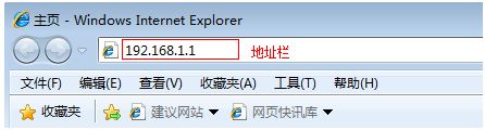

先把所有网线都链接好,然后打开电脑,输入192.168.1.1或192.168.0.1,如果输入第一个ip地址登陆不了路由器后台,就输入第二个ip地址。

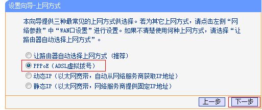

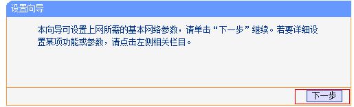

进入设置导向,点击下一步,选择虚拟拨号。

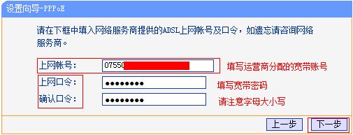

点击下一步,输入上网账号密码,点击下一步。

\x0d\x0a需要拨号的宽带猫接无线路由器吗,你这样做:\x0d\x0a无线路由器插上电,先不要接猫,把无线路由器复位(恢复出厂),电脑连接无线路由器任一LAN口 , 浏览器地址栏输入路由器网关地址(路由器背后标签上有的),进入设置页面,按照PPPOE(ADSL虚拟拨号)方式设置即可。

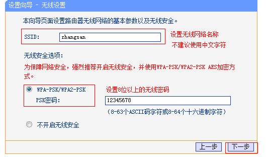

\x0d\x0a然后再设置一下SSID、加密方式和 密码 。

3.登录后台后选择快速设置,输入从网络服务商申请到的账号和密码,输入完成后直接下一步;
4.设置wifi密码,尽量字母数字组合比较复杂一点不容易被蹭网。
