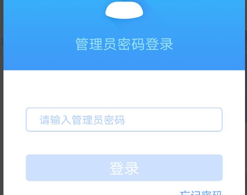

3、接着,完成上述步骤后,输入设备密码,然后按“登录”按钮以打开状态页面,如下图所示。

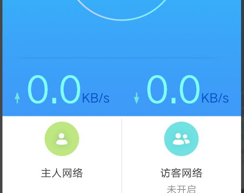

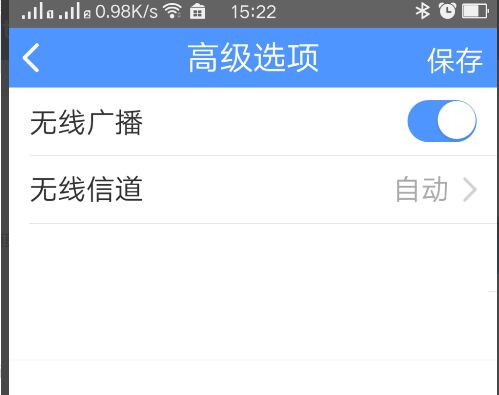

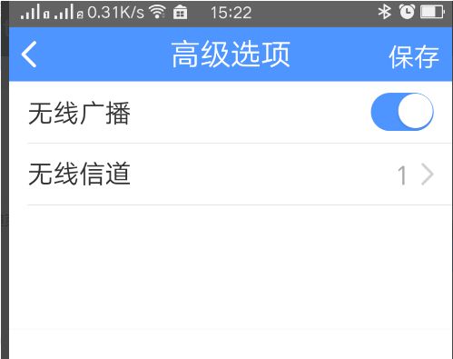

4、然后,完成上述步骤后,按“主人网络”选项,然后打开无线网络页面以找到“高级选项”,如下图所示。

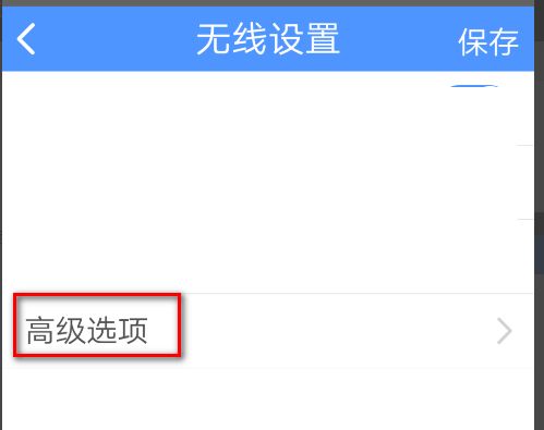

5、随后,完成上述步骤后,点击“高级选项”打开“高级选项”页面以找到无线信道,如下图所示。
6、最后,完成上述步骤后,按下无线信道以打开无线信道页面,就可以在其中选择设置了,如下图所示。
这样,问题就解决了。

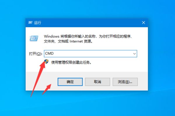

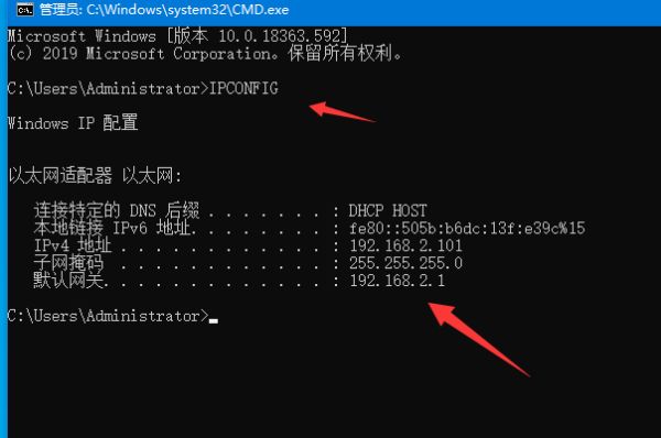

1、同时按下键盘上的WIN和R键,在出现的运行对话框中输入CMD以后点击确定。
2、在出现的页面中输入IPCONFIG回车以后可以看到该无线路由的登录IP。

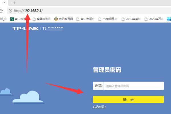

3、在浏览器中输入该IP地址回车以后输入路由器的登录密码登录进入。

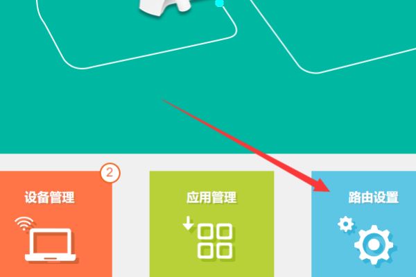

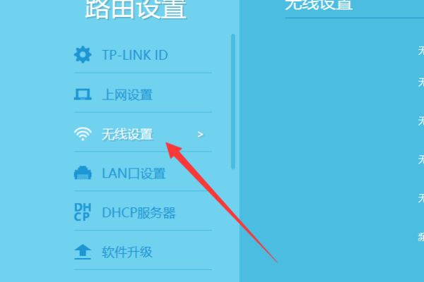

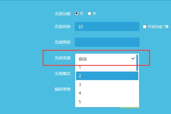

4、登录进入到该路由器以后点击路由设置。
5、页面跳转以后进入到路由设置界面,点击无线设置。

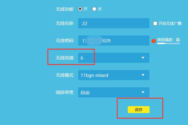

6、在出现的无线设置界面中点击无线信道的下拉箭头,选择需要重新设置的信道。
7、信道选择完成以后点击底部的保存按钮,此时即可完成该无线路由器的信道设置以及选择了。

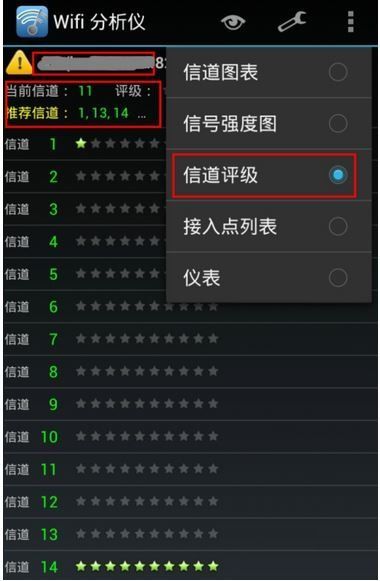

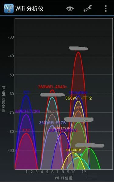

引申:现在我们周边有很多的wifi信号,为了尽量避免互相间的干扰,可以用WIFI分析仪分析下,看哪个信道使用最少,将信道设置成那个即可。
分析仪的简单说明:
WIFI分析仪(各大安卓市场应该都能搜到),下载并安装;
打开手机WIFI,连上自己路由器的WIFI,这是使用此APP的前提条件。
然后打开此APP。
如图:
点击右上角眼睛图标,切换到“信道评级”,选择自己的WIFI,这时候APP自动为你推荐了最优的信道,星号越多信道越好,干扰越小。
根据推荐的信道,我们应该选择最靠边的13或14,但是如果路由器没有13、14,我们也就只能像我上面那样选择最靠边的11了。
回到路由器设置,按照app推荐的信道填好信道,保存重启路由器
