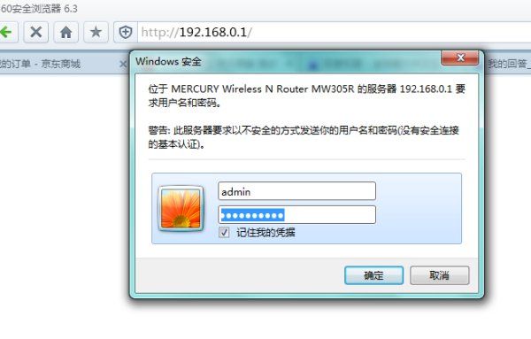

在IE页中输入192.168.0.1(这个在路由器背面贴的标签有,我家腾达的就是)回车,在弹出的对话框中,输入用户名和密码(都是admin), 左键单击确定。

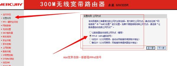

然后在”设置向导“中,输入你的上网方式(有静态、动态、ADSL)设置
一般宽带连接都是PPPoE方式

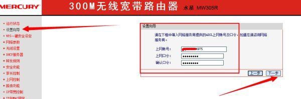

输入上网的怅号密码,下一步
