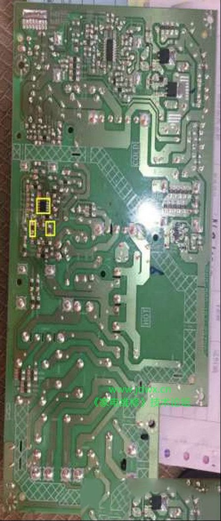

    乐视504300003158此板呈三无状故障很多,原因是因为MOS管的源极和漏极间的电容 C9119 损坏后导致其他部件的损坏,现整理出需更换的部件位号及参数供大家参考。
电源板正面:
1. 电容 C9119 100P/2KV
2. MOS 管 Q9101 K11A65D
3. 电阻R9111 R9110 2W 0.39 欧
4. 二极管 D9101 FR107G (检查为主,坏的几率不高)
5. 保险管 F9901 5A/250V
电源板反面:
6. 贴片电阻 R9105 规格:1206(1/4W) 22 欧
7. 贴片电阻 R9142 规格:1206(1/4W) 750 欧
8. 电源芯片 IC9101 LD7539EGS
          实际维修过程中,更换上述部件后即可修复此板,上述元器件规格已说明,备件在某宝均能购买到,希望大家购买正品部件进行更换,以下是部件相关位置标识图片:
