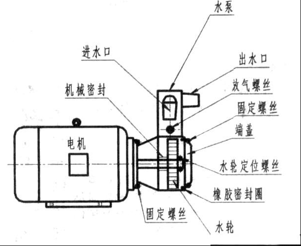

  一、水泵的构成与检查
  虽然家用水泵的形式多样,但基本结构大同小异,如上图所示。水泵由电机和泵体构成。泵体由端盖、橡胶密封圈、水轮、机械密封、出水管、进水管、上水室、放气螺丝(有的泵不设置)、出水室等组成。
  对于不上水的水泵,首先要确定是哪种故障引起的。为此,要进行试验:在水泵的出水口连接一根透明的塑料管子,通过此管子往泵内灌水。直到气泡排尽为止。并把该塑料管抬高。保持管内留有一定的水,以便观察泵的排气情况。然后对电机通电。使电机运转。这时,要仔细观察塑料管内的出水情况,如果在出水口没有气泡排出,说明不上水的原因是泵体内还存有残存的气体;停电。使电机停止运行,一边往泵内灌水,一边旋松放气螺丝,使泵内气体放尽。直到出水为止,最后,旋紧放气螺丝。这时,再通电,水泵就可出水了。
  如果通电后。在出水管口处有气泡断断续续的排出,但始终不上水。说明不上水的原因是泵体密封不良。一定在某处存在进气现象。需要对水泵进行拆卸修理。

  1.查找漏气处将水泵拆下后。把水泵上盖与进水管等一一拆下,对各密封面打磨清理干净,仔细寻找进气处。水泵的外壳是由铝铸造成的,铝是一种比较活泼的金属元素,很容易与其他物质结合而腐蚀,易损坏(常常在其表面产生许多小坑点。这些就是进气处。把小坑内的杂质彻底清理干净。用“哥俩好”胶进行填补。待凝固后。再将其修整到与原表面一致为止。将水泵拆下后的上端平面如右图所示。
