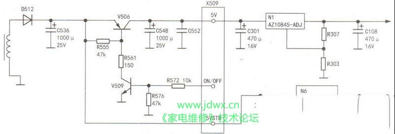

         本着先软件后硬件的原则,找来一块新的闪存芯片25X40 ( 原机闪存芯片用的是F40-100G ,即25F40。因手头无该芯片,换上的新芯片型号是25X40,其他如25Q40也可代用),刷入正常数据(LC-32HC37,569HC0201F主板,CLAA320WF01屏)后换上,位置如图1所示,通电试机,再按“开机”键,指示灯由红灯转蓝灯,液晶屏正常显示开机画面。输入机顶盒的HDMI信号,图像、声音均正常。

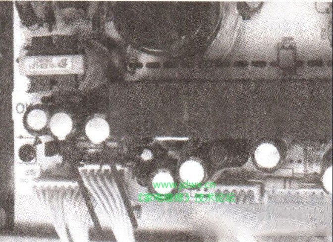

         原本准备将电视机交付机主,但出于好奇,又给电视输入模拟AV音视频信号,发现图像上有不太明显的干扰条纹,怀疑某电路中的滤波电容性能不良。查看电源板,发现5V STB电压的滤波电容C536及5V电压滤波电容C548均略有鼓包现象,实物如图2所示。
         将上述电容及主板上的3.3V电压滤波电容C318、C108一并换新,再次通电,给电视输入模拟AV音视频信号,图像完全正常,故障机修到这里,终于修好值得探讨。。相关电路如图3所示。
