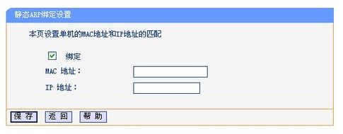

第二、在静态ARP绑定设置里面,我们首先要启用,然后增加单个条目,如下图所示:
第三、在进行绑定的电脑,MAC地址必须准确无误,否则是不起任何作用的。
这个必须注意了。
输入MAC地址后,IP地址就由你给分配了。

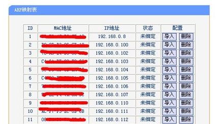

第四、我们还有一个简单的办法就是,可以从ARP映射表直接导入,不用去输入,这样的准确率会更好,因为ARP映射表里的MAC是直接在局域网内自动抓的。
只要在局域网内,通过此路器上网的,都会出现。
所以这样是最好的,推荐用此方法进行绑定。
如下图所示:
通过以上方法就可以实现IP与MAC绑定,绑定后所有的上网控制和流量控制才可以起效,否则是没有用的。
所以这一项很重要,必须进行绑定。

2、进入ARP映射表,找到自己设备的mac地址进行绑定,见下图:
