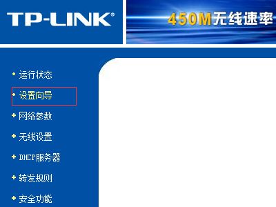

1、首先TP-link路由器一般默认的地址:192.168.1.1,如果不是,可以看看路由器底部密码:admin进行登陆。
2、初步配置,选择设置向导,如下图,选择下一步。

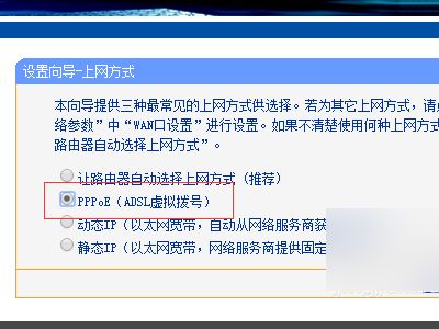

3、一般来说,会选择:PPPoE(ADSL虚拟拔号),如果不知道,选择让路由器自动选择也可以,如下图,选择下一步。

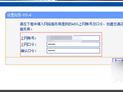

4、填写好自己的上网账号,如下图,选择下一步。

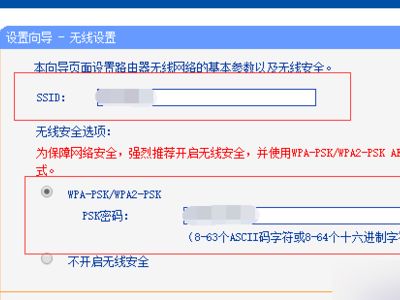

5、SSID是wifi名称,怎么填写随意,PSK密码是连接wifi密码,选择下一步,然后重启就可以上网了。
