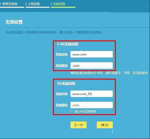

然后会跳出一个设置向导。

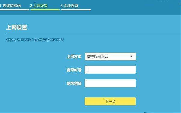

选择宽带拨号上网。
然后输入你办理的宽带账号和密码,最后设置一下WIFI名称和密码,自己记住就可以了。

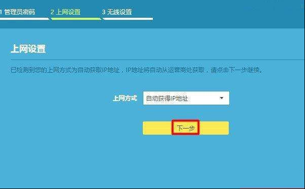

拨号界面点击跳过,获取IP设置为自动获取或者也跳过。
因为是无线桥接所以跳过

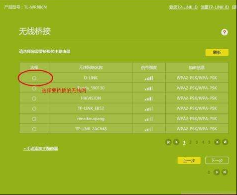

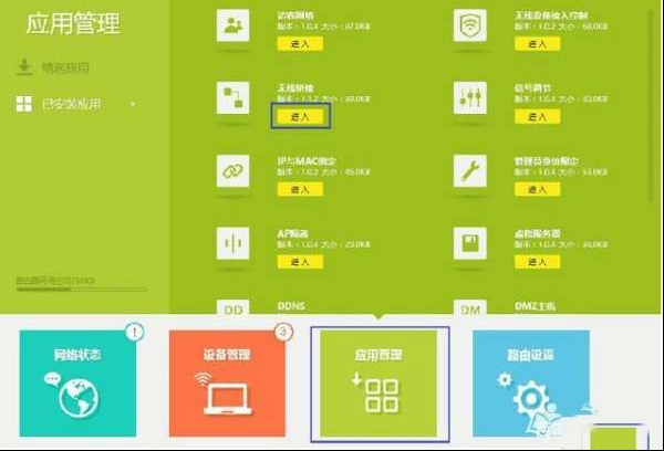

2.4进入了路由器的主管理页面,底部有一个应用,进入找到无线桥接。
点击进去。
然后扫描你周边的无线信号。

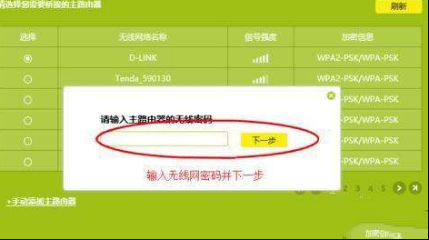

选择你自己的主路由器无线。
然后输入主路由器的WIFI密码。
接下来路由器会让你设置副路由器的WIFI名称和密码.可以和主路由相同也可以不同。

进入页面后找到应用管理无线桥接

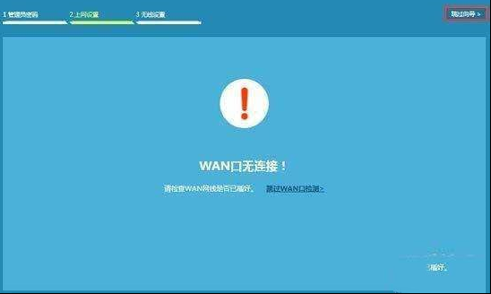

(1)、如果你的副路由器,是第一次进行设置,打开设置页面后,后一个设置向导,提示你设置路由器上网。
你可以关闭设置向导,或者按照提示,随便设置副路由器,然后重新打开设置登录页面,输入登录密码,进入到设置界面。
