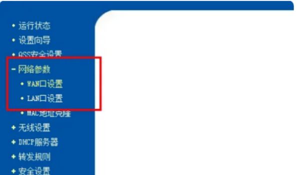

2.找到网络参数-LAN口设置,更改IP地址,等待重启。
3.路由器重启后,网关即是更改后的IP地址。

2、登陆路由器成功以后,我们选择“网络参数”设置,然后选择“LAN口设置”。

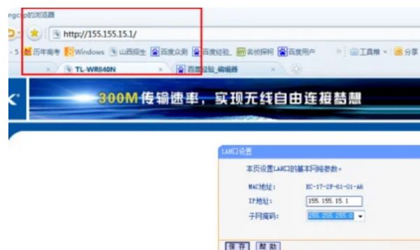

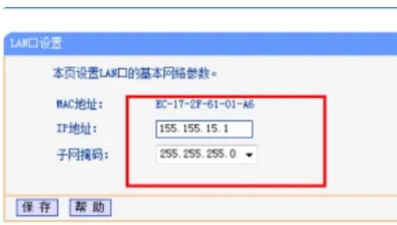

3、然后我们修改默认的登陆IP,比如说这里,我输入了:155.155.15.1,大家可以按照我的这个格式来填写IP地址,然后子网掩码的设置不做修改,然后点击保存。
4、然后路由器进行保存设置并使设置生效,一般来说需要路由器进行重新启动然后设置才能生效,然后以后我们登陆路由器的管理界面的时候,就必须输入我们设置的IP,原来的192.168.1.1的IP地址将不能登录路由器管理界面,一定程度上实现了安全的网络设置。
