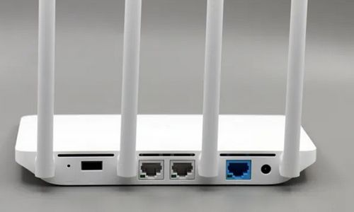

1、路由器背面通常会标注您的路由器设置地址。

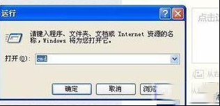

2、可以在电脑中查看。

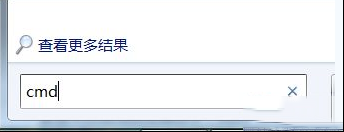

打开电脑的“开始”--“运行”或者使用快捷方式WIN+R,在运行窗口中输入:cmd,确定。

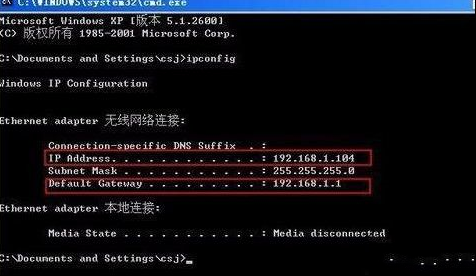

进入命令提示符窗口,输入ipconfig,按回车键执行。
显示一段信息,其中ipaddress就是本机的IP地址,defaultgateway网关就是我们要查询的路由器地址。
