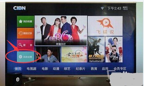

3、打开电视机,用遥控器操作电视机,进入左下角的“系统设置”;

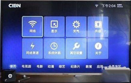

4、在系统设置的界面下,选择左上角的“网络”设置。
5、点击“网络”设置后,电视机系统会自动搜索附近的wifi信号。
选择用户所在的wifi名称,输入对应的密码,确定后即可连接。
6、连接后路由器会自动给电视机分配IP地址,电视机获取IP地址后,即表示电视机已经成功连接无线网络。
此时,用户可以退出设置,返回电视机主界面,打开网络电视上的任意节目进行观看、测试。
