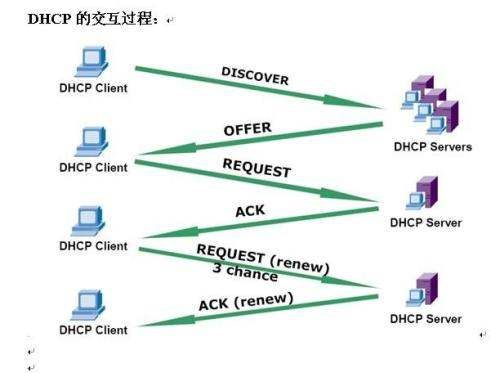

3.如果掉线情况依然没有改善,此时就要查看网络中是否有多个DHCP服务器了,例如你的ADSL路由器和飞鱼星路由器共用在一个网络中,这就很容易造成IP地址混乱,导致上一会儿网就掉线。
