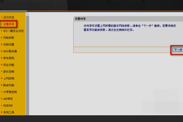

3.进入无线路由器后,点击新页面左侧工具栏中的“设置向导”,再点击右侧设置栏中的“下一步”,即可进入无线路由器的具体设置。

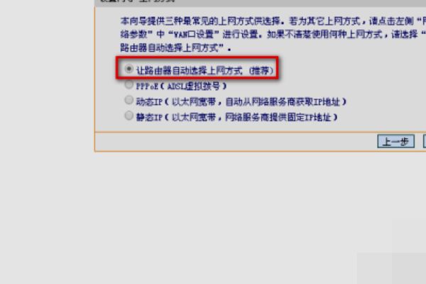

4.进入设置界面后,首先会出现几个Internet访问选项。
一般家庭使用的基本选择是“让路由器自动选择上网模式”。
选择并单击“next”。

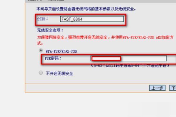

6.进入“无线设置”界面后,在“SSID”框中输入无线路由器名称,可任意定制,然后在“PSK密码”框中输入设置的无线路由器密码。
单击“next”完成安装。

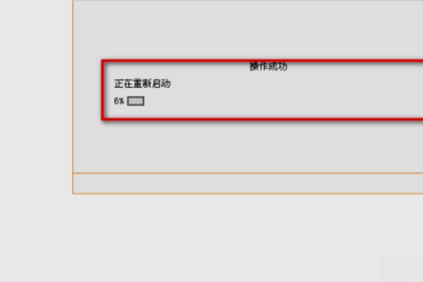

8.设置完成后,点击“系统工具-重启路由器”重新启动路由器。
这样就完成了家中无线路由器的设置。
