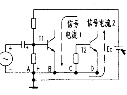

  二、地线内阻引起的自激及消除
  地线也是有内阻存在的。各级电流流经地线时会通过地线内阻造成不利耦合。在数字电路和高频电路中。由于任何导线都有电感,其阻抗远大于直流电阻。其阻抗产生的影响也较大。下图是由于公共地线的内阻引起自激的示意图。电路的公共点都经过输入端的A点接地。各级的信号电流也都由后级经A点入“地”。再经dianyuan电源构成回路。图中AB、BC、CD各段导线总是有内阻的,BD各段因位于后级。影响较小。而AB段的电阻就不能忽略了。当T2中放大后的信号电流通过AB端导线时的电压降的极性与Tl基极上输入信号是相同的。构成了正反馈。如果这个反馈电压足够大。就会引起电路自激。
  因此,对于地线内阻引起自激的排除方法是,减小地线的内阻,就是把地线加粗,地线铜箔面积留大一些。对于数字电路及高频电路中地线的电感作用,减小的方法是用扁平导体作地线,用多根导线并联,但导线之间的距离不能过近。另外,还要注意适当的接地方式及接地点的选择。本例中的接地点就选择不合适。一般要避免强电电路和弱电电路共用地线,数字电路和模拟电路共用地线。
