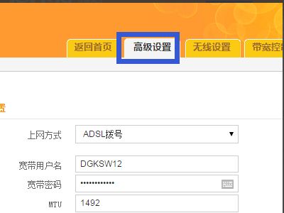

2、进入路由器后台管理界面后,切换到“高级设置”。

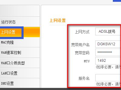

3、然后找到上网设置选项卡,根据电信运营商所提供的上网方式、“账号”和“密码”进行设置,以实现自动拨号。

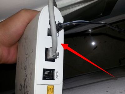

4、除此之外,如果家庭中只有收到其他维修同行的一台电脑时,我们可以直接将光猫“网口”与“电脑”进行相连。

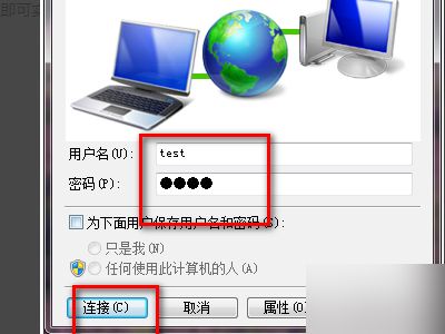

5、从打开的“拨号连接”界面中,输入宽带用户名和密码,点击“连接”按钮即可实现自动拨号上网操作。
