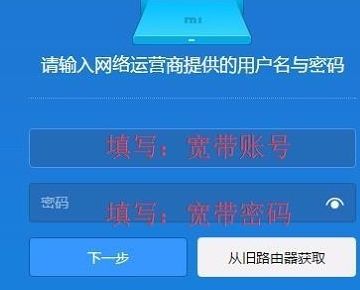

3、页面中要求填写的用户名和密码,实际上就是运营商提供的 宽带账号、宽带密码 (上网账号、上网密码)。
如果光猫处于桥接模式,则不需要输入上网宽带账号和密码,最简单的检测方式就是将电脑和光猫用一条网线连接起来,能正常上网则是处于桥接模式,这时只需要设置WIFI名称和密码就行了

2、然后按照提示,填写宽带的账号、密码,点击“下一步”。

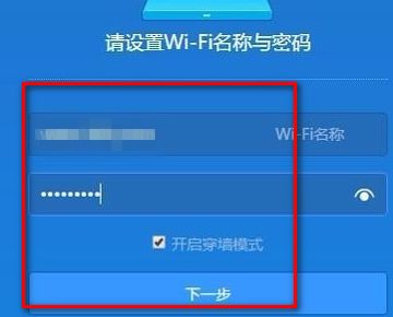

3、设置WIFI名称及密码,注意WIFI名称可以自定义设置(根据自己的喜好设置),然后点击“下一步”。

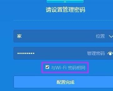

4、进入管理设置页面,进行自定义设置管理密码,然后点击“配置完成”。

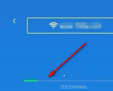

5、步骤设置完成以后,路由器就会进行初始化配置,只要等待1-2分钟即可。
