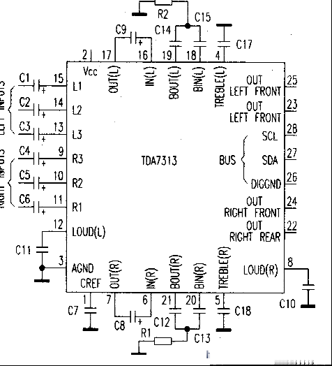

    这台轿车的音响系统只有收音机和磁带放音机两种功能,能不能用现有的音响系统播放MP3音乐呢?笔者对这台汽车音响电路研究了一番,发现它的功能调节是用总线控制的。信号选择IC的型号是TDA7313,如中图所示。左声道信号通过(13)、(14)、(15)脚,右声道通过(9)、(10)、(11)脚输入集成电路进行切换。收音机信号是通过(11)、(15)脚,磁带放音机是通过(10)、(14)脚输入的。虽然还剩下两个输入端没有使用。但是该电路是用总线控制的,改动软件是不可能了。只有想办法改动硬件。经过分析。改动收音机部分比较容易。

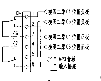

  首先把中图中Cl、C6焊下,焊到上图C6、C7位置上。信号端子CN的(1)脚和(5)脚用屏蔽线连接到中图原Cl、C2位置的负极上,(3)脚和(4)脚分别接到中图原C1、C2位置的正极上,(2)脚和(6)脚加接一个信号输入插座,作为MP3音源输入。信号输入插座和信号切换键AN分别装到音响控制面板的合适位置上。上图中的+KVdianyuan电源用引线接到TDA7313的(2)脚,+12V接到音响系统的输入dianyuan电源上。改动的线路如下图所示。为了保证音频信号不失真,这里用小型继电器来切换信号,经过笔者的设计和不断改进,最终形成如上图所示电路。
