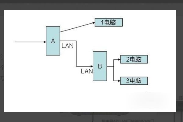

2、其次,从第一个路由器的LAN端口出来的线连接到第二个路由器的LAN端口,并将计算机与其他LAN端口相连,此时无需设置即可使用它,即使用第二个路由器作为一个交换机,如下图所示,然后进入下一步。

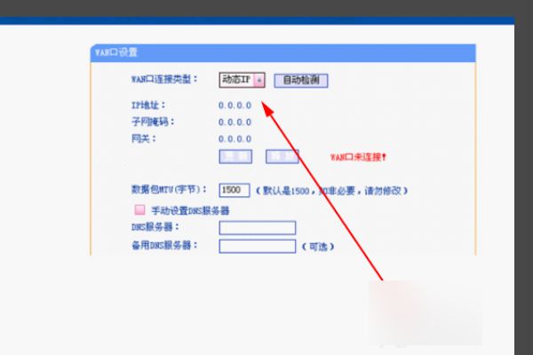

4、最后,进入计算机上的第二个路由器,将wan口连接类型选择为动态IP。
第二个路由器将能够从第一个路由器获得访问Internet的权利,如下图所示。
这样,问题就解决了。

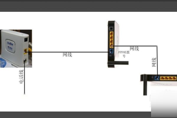

三、家里如何连接两个无线路由器
首先弄清楚两个路由器的连接的物理方法。
第收到其他维修同行的一台路由器,我们称之为主路由器。
主路由器最后要达成的功能包括:
一能连接网络;二给连接它的设备提供IP(包括上网的电脑和手机还有副路由器)。
那第收到其他维修同行的一台路由器连接外网的网线插WAN口,第收到其他维修同行的一台路由器和第二台路由器是用网线连接的LAN口(LAN口一般黄色,标有1234数字的接口)。
请注意一定要是LAN口对LAN口。
2、这个是最终的连接图,设置的时候要注意第收到其他维修同行的一台路由器你正常设置上网账号密码,正常开通无线功能无线名称和无线密码正常设置就可以。
