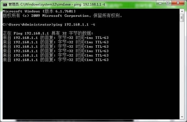

路由器链接可以使用如下方法学习ping命令:
1、点击系统中开始里的-运行,在运行栏中输入cmd命令,操作系统中的DOS窗口就会弹出,在这里可以直观和方便地输入各种DOS命令。
2、在DOS里输入Ping 192.168.1.1 -t,一般路由器的地址为这个,如发现本地址无法Ping通,就表明TCP/IP协议不能正常工作,检查线路即可。
3、如果可以Ping通,则显示如下。
4、输入IPConfig来查看本地的IP地址。
