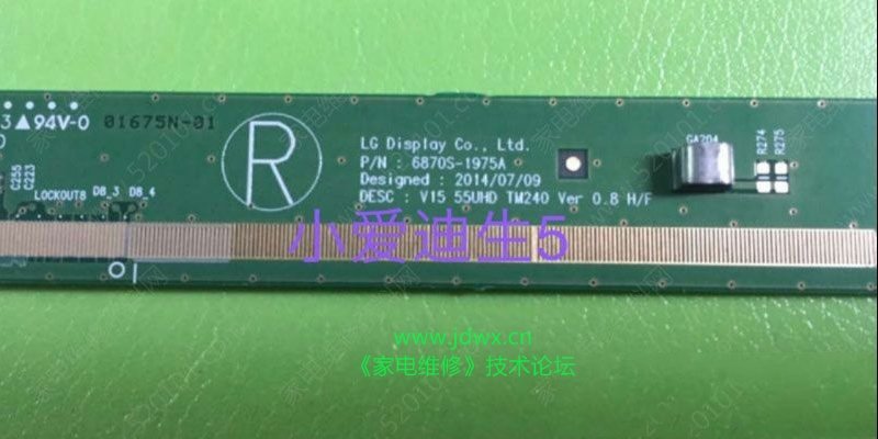

    最近本人已经连续修复多个LG 49英寸的坏屏,虽然故障表现不尽相同,但是用同一个方法修复。LG 49英寸液晶屏的边板型号6870s-1975a和6870s-1974a,逻辑板是6870c-05325。第一个故障案例是屏幕灰屏,断开右边排线(注:LVDS接口在上排线在下),左边出现图像。用隔离法判断(就是在逻辑板的软排线接口垫纸片,具体隔离位置大小因应不同型号不同故障而不同,自已尝试,应该比割一刀容易操作),当隔离右边排线从左至右数起的第6-12线时,图像完美展现。
        第二个屏幕故障表现不同,满屏粗线并抖动。和第一个一样方法,故障机修到这里,终于修好值得探讨。,如果大家遇到这种有问题的屏幕,可以试一下这个方法,可能有惊喜哦。
