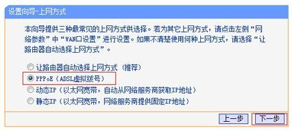

4、在上网方式中选择PPPoE(ADSL虚拟拨号),点下一步;

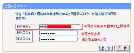

5、在上网帐号中输入宽带运营商提供的宽带帐号,上网口令中输入宽带密码;

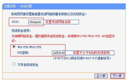

6、在SSID中设置无线网络名称,选中WPA-PSK/WPA2-PSK的加密方式,在PSK密码中设置不小于8位的无线密码;

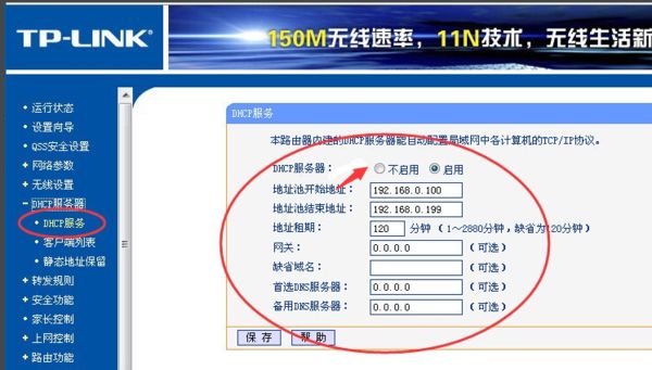

二、第二台路由器B(副路由器)的配置方法如下:
1、网线一端接路由器的LAN口,另一端接电脑的网口;
2、打开浏览器,输入192.168.1.1(即路由器的IP地址),输入路由器帐号和密码(参见路由器盒子上的标签或说明书);
3、展开DHCP服务器——DHCP服务,选中不启用DHCP服务器,点保存;
4、展开网络参数——LAN口设置,更改路由器LAN IP地址,比如:主路由器IP是192.168.1.1;
那么副路由器就更改为192.168.1.2(与主路由器IP不同即可);
完成后点保存。
