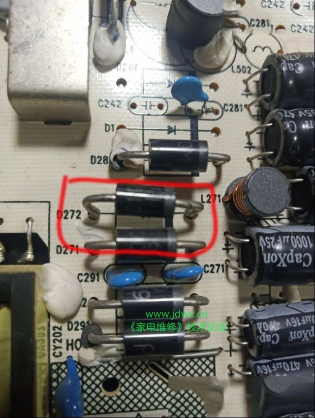

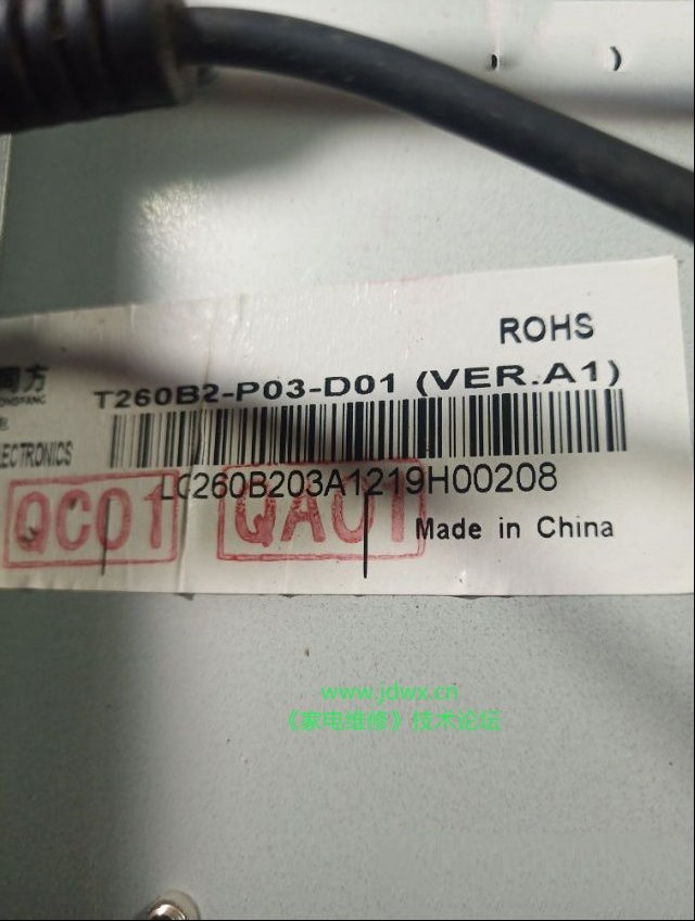

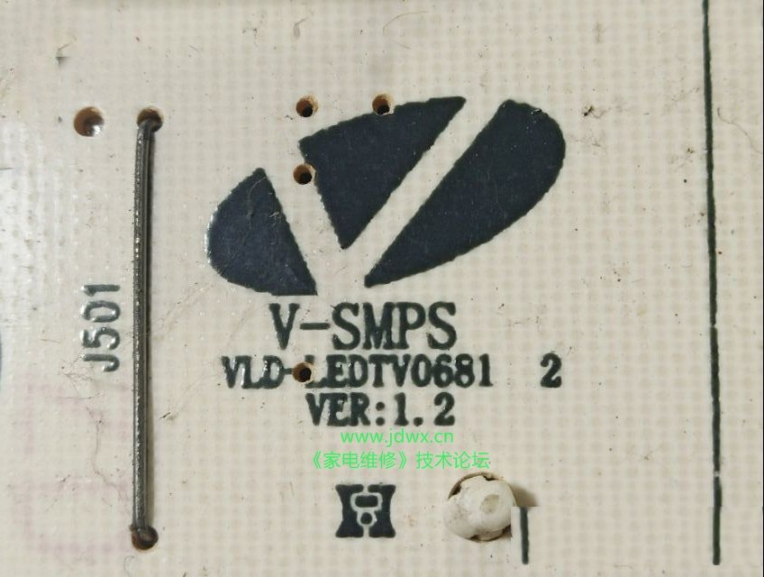

摘要: 收到同行送来的故障机壹台清华同方LE-26TL2800液晶电视,客户说是不开机,拆机其屏号T260B2.P03.B01,电源板板号是V-SMPS VLD-TV0681,通电不开机,可以看到指示灯红色闪烁,直奔电源板,在路测量D272正反向都为无穷大, ...

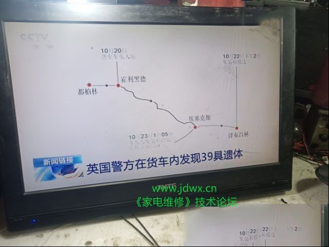

    收到同行送来的故障机壹台清华同方LE-26TL2800液晶电视,客户说是不开机,拆机其屏号T260B2.P03.B01,电源板板号是V-SMPS VLD-TV0681,通电不开机,可以看到指示灯红色闪烁,直奔电源板,在路测量D272正反向都为无穷大,看来有一个二极管击穿了,焊下测量果然是,换一个5100故障机修到这里,终于修好值得探讨。。
