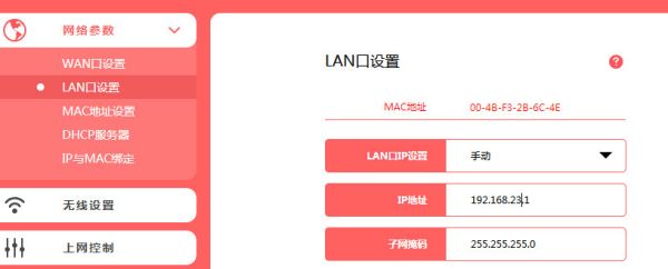

就是二级路由,只要把这个路由的dhcp关掉就行,当成无线交换机用,这样设置,第一随便找台电脑连接水星无线路由器,注意连接交换口,在一起的四个口,随便那个都行,单独的那个口不要用就行,在网址里输入192.168.1.1,进入,帐号密码admin;进入后第一步设置网关,把192.168.1.1改一下,比如说改成192.168.1.10,跟第收到其他维修同行的一台路由不一样就行,省的网关有冲突,第二设置好wifi密码,这样防止别人蹭网,第三步最关键,把dhcp关掉,重启路由就好用了,然后接上第收到其他维修同行的一台路由的线,注意,四个交换口随便插,不能插单独那个口,然后就可以用了,dhcp关掉之后这个路由就等于交换机了,不能再分配ip地址,所以再想进路由设置只能恢复出厂设置

2.4如果IP相同,要重新连接wifi,再次进入管理界面,设置LAN口IP第三位不能与光猫相同(防止与光猫IP冲突,导致当时可上网,过一段时间就上不了)
2.4设置OK后,保存,再用网线连接光猫与路由器即可使用。
