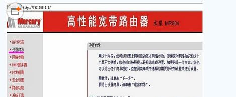

第二步:出现如下的登陆界面,默认帐号与密码都是admin。

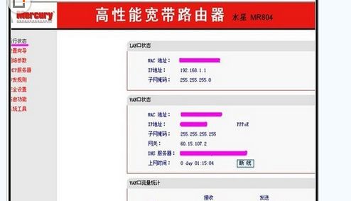

第三步:运行状态,显示我们路由器当前内、外网的信息。

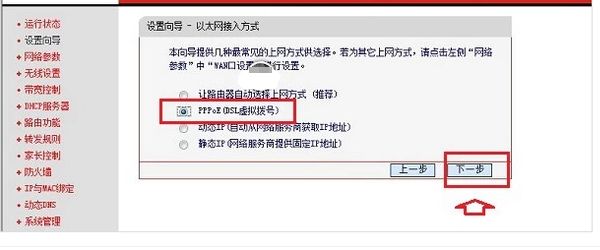

第五步:WAN口连接类型是指本路由器支持三种常用的上网方式,请您根据自身情况进行选择。
如果您的上网方式为动态IP,即您可以自动从网络服务商获取IP地址,请选择“动态IP”;如果您的上网方式为静态IP,即您拥有网络服务商提供的固定IP地址,请选择“静态IP”;如果您上网的方式为ADSL虚拟拨号方式,请选择“PPPoE”(如长城宽带)。

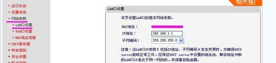

第七步:MAC地址是本路由器对局域网的MAC地址,此值不可更改。
IP地址是本路由器对局域网的IP地址,局域网中所有计算机的默认网关必须设置为该IP地址。
需要注意的是如果改变了LAN口的IP地址,必须用新的IP地址才能登录本路由器进行WEB界面管理。
而且如果你所设置的新的LAN口IP地址与原来的LAN口IP地址不在同一网段的话,本路由器的虚拟服务器和DMZ主机功能将失效。
如果希望启用这些功能,要重新对其进行设置。
子网掩码是本路由器对局域网的子网掩码,一般为255.255.255.0,局域网中所有计算机的子网掩码必须与此处设置相同。

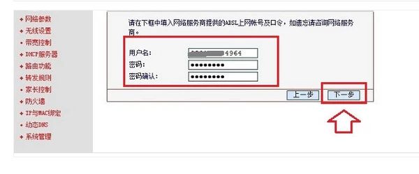

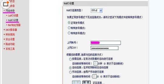

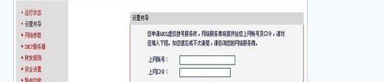

第八步:上网账号和上网口令中填入ISP为您指定的上网帐号和ISP指定的上网口令。
如果选择了按需连接,则在有来自局域网的网络访问请求时,自动进行连接操作。
如果自动断线等待时间T不等于0,则在检测到连续T分钟内没有网络访问流量时自动断开网络连接,保护您的上网资源。
此项设置仅对“按需连接”和“手动连接”生效。
手动连接是指开机后由用户手动进行ADSL拨号连接。
一般建议选择按需连接,因为谁不想开机后然后再进行麻烦的拨号了,或者选择自动连接。

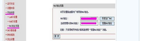

第九步:此路由器还有MAC地址克隆的功能,MAC地址一般不用更改。
但某些ISP可能会要求对MAC地址进行绑定,此时ISP会提供一个有效的MAC地址给用户,您只要根据它所提供的值进行绑定,不过大部分的ADSL都不用此功能。
(这个功能没有特殊要求不需要启用)

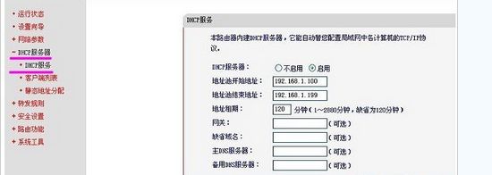

第十步:TCP/IP协议设置包括IP地址、子网掩码、网关、以及DNS服务器等。
为局域网中所有的计算机正确配置TCP/IP协议并不是一件容易的事,幸运的是,DHCP服务器提供了这种功能。
如果使用本路由器的DHCP服务器功能的话,您可以让DHCP服务器自动替您配置局域网中各计算机的TCP/IP协议。
选择“DHCP服务器”就可以对路由器的的DHCP服务器功能进行设置。
地址池开始地址是指DHCP服务器所自动分配的IP的起始地址。
如上图中的开始地址为192.168.1.101.地址池结束地址是指DHCP服务器所自动分配的IP的结束地址,上图中为192.168.1.199了。
网关是可选的建议填入路由器LAN口的IP地址,缺省是192.168.1.1.主DNS服务器也是可选的填入ISP提供给您的DNS服务器(dns可以保持默认不填写,自动获取就行,如果有些路由器转发有问题可以填上长宽的DNS),其他的选项就不用填写了。
为了使用本路由器的DHCP服务器功能,局域网中各计算机的本地连接--TCP/IP协议必须设置为“自动获得IP地址”。
此功能需要重启路由器才能生效。

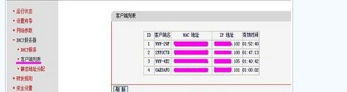

第十一步:选择客户端列表就可以显示出当前通过路由器连接的本地网络的主机的名称。
客户端主机的MAC地址,和分配给他们的IP地址,和其剩余的IP地址的使用时间。
到这里只要路由器的LAN口和电脑网卡连接好,本地连接里的tcp/ip属性都为自动获取,电脑就可以上网了。

1.在浏览器地址栏中输入路由器设置地址192.168.1.1,进入水星路由器的设置首页,点击设置向导。
2.选择以太网的接入方式,一般我们都是选择PPPoe拨号上网方式。
然后继续下一步。
3.将网络运营商提供给你的宽带账号和密码填写上去之后,点击下一步。

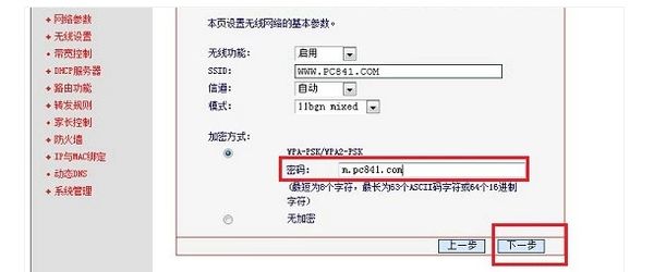

4.然后就可以设置无线网络了,填写无线网络名称,可以自己起名,也可以使用系统默认名字,这个就是WIFI账号,填完后选择加密方式,设置密码,这个是WIFI密码。
填完后选择下一步。
5.下一步确认所填的资料没有错误的,点击保存,最后点击完成,这样就设置成功了。

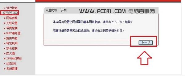

因此这里先点击左侧的【设置向导】在右侧的提示下方点击【下一步】,如下图所示。
接下来进入的是以太网网卡接入方式设置,这里需要选择你家的上网方式,一般是选择第二项的PPPoE拨号上网方式。
不清楚的朋友,也可以选择“让路由器自动选择上网方式”,选完之后,继续点击【下一步】,如下图所示。
再下来进入的是宽带账号设置,这步骤很重要,这里主要是将网络商提供给你的上网账号和密码填写上,如下图所示。
宽带账号与密码填写完成后的'下一步,就是无线网络设置了,这里主要需要填写无线网络名称(SSID,可以随意给无线网络取个名称,也可以是默认不改),下面的密码,就是Wifi无线密码,这个密码建议尽量复杂一些,防止被他人蹭网,设置完成后,依旧点击【下一步】,如下图所示。

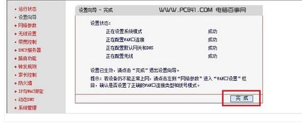

水星无线路由器无线设置完成之后,接下来的设置就简单了,再接下来会让你检查设置是否都无误,如果没有错误的话,点击底部的【保存】即可,如下图所示。
点击保存后,等待路由器完成最后的配置,全部设置完成之后,点击【完成】即可,至此水星无线路由器设置就完成了。

第一步:在刚才的登陆界面成功后,在随后的界面中,点击“设置向导” 。
