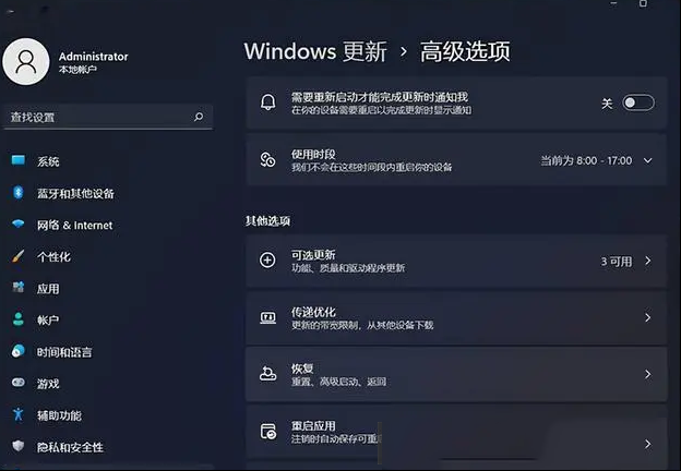

      1、在Windwos11系统中,首先我们点击“开始菜单”,并点击“设置”按钮,再点击“Windows更新”

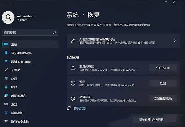

      2、在右侧窗口中,我们下拉最下面,在其他选项找到“恢复”并进入
      3、我们在恢复的窗口下,我们点击恢复选项下的“返回”按钮

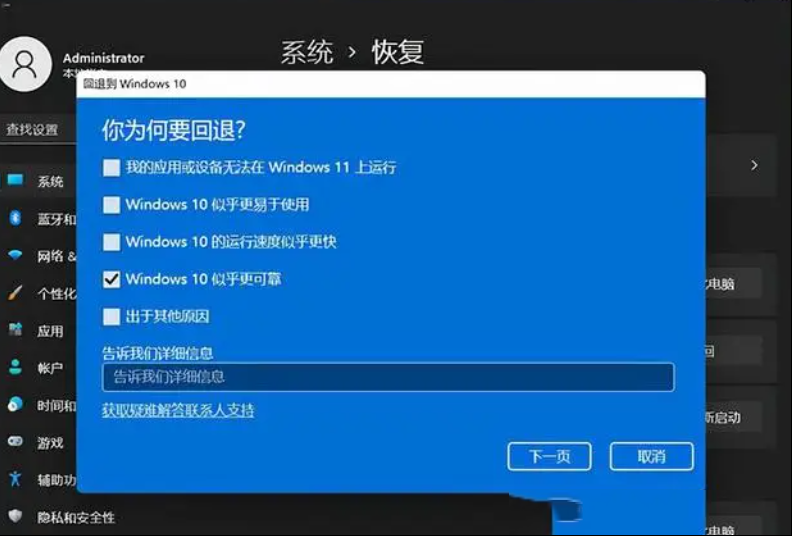

      4、这时会提示你为何要回退,我们选择下原因,例如Windows似乎更可靠,并点击“下一页”按钮

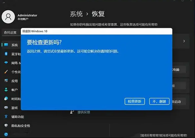

      5、要检测更新吗,点击“不,谢谢”

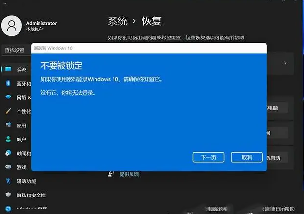

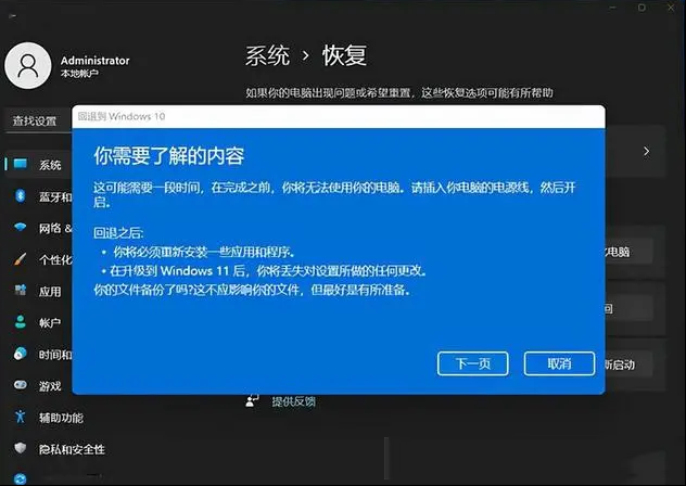

      6、直接点击“下一页”
      7、再点击“下一页”

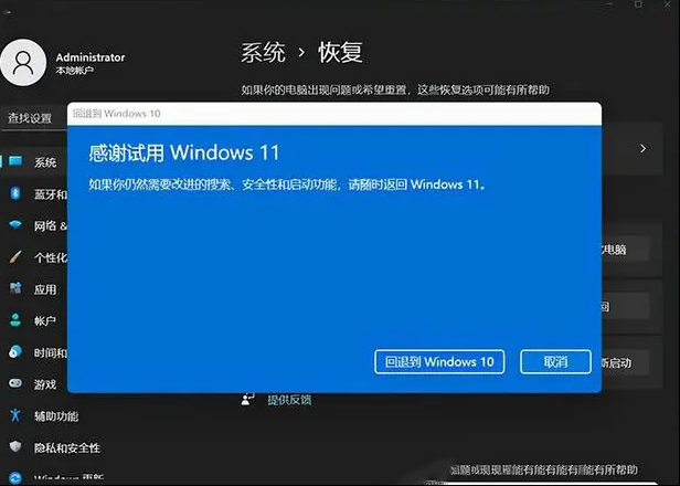

      8、点击“回退到Windows 10”

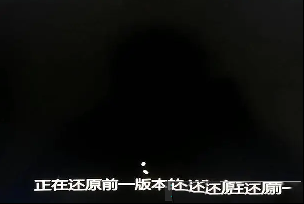

      9、等待重启后,会自动还原前一个版本的Windows10系统
